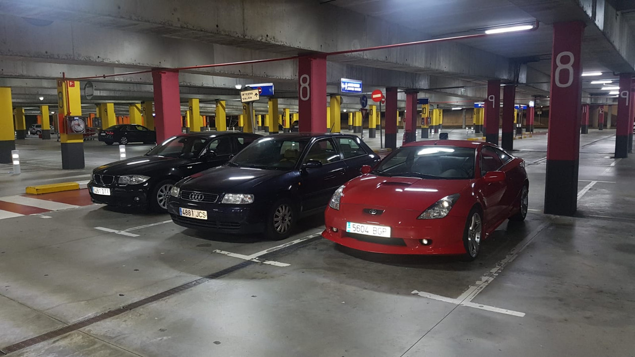

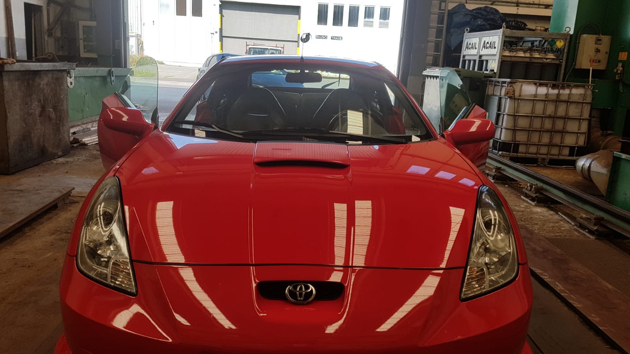

Ya por fin adquirí mi nuevo Toyota Celica T-Sport (3 días utilizándolo, y es un PEPINO). Mucha gente mira el coche y se queda asombrado por como es (adjunto foto), y sobre todo tras haber quitado el silenciador más grande que tenía el coche. Todos mis colegas (fans de BMW, Audi, Volkswagen y demas marcas alemanas) me han comentado que ha sido una compra TOP por solo 5.500€, pidiéndome bastantes veces que les lleve a dar una vuelta y que les deje conducir (por ahora solo lo hago yo jeje).

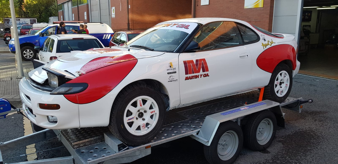

Un post largo, pero creo que interesante jejeje Como recompensa por haber llegado hasta aquí, os dejo unas fotos del Celica de Rally que tiene mi padre, recién restaurado! Un monstruo de 500Cv, el cual ha corrido junto con mi aita en varias competiciones importantes jajaja Decir que es igual que con el que corrió Carlos Sainz en los mundiales, y como anécdota, mi padre ha sido copiloto de Carlos en mas de una carrera, me enseño fotos y videos en los que salían los dos juntos y demas jajaja Disfrutadlas!

2. Igual 18" se te quedan un pelín grandes, o, si me permites la crítica, a mí personalmente no me gustan las llantas que tienes, tanto por diseño como por tamaño. Igual otro tipo de llantas de 18" le quedarían bien, pero quizá lo óptimo sería encontrar el correcto compromiso entre estética y rendimiento en unas llantas lo más ligeras posibles (sin ser muy caras) en 17".
Dicho esto, y para dar una respuesta clara: Yo personalmente montaría unas llantas de 17" y si acaso pondría un ancho de 215 o 225 como máximo.

El Celica de tu padre una pasada.
