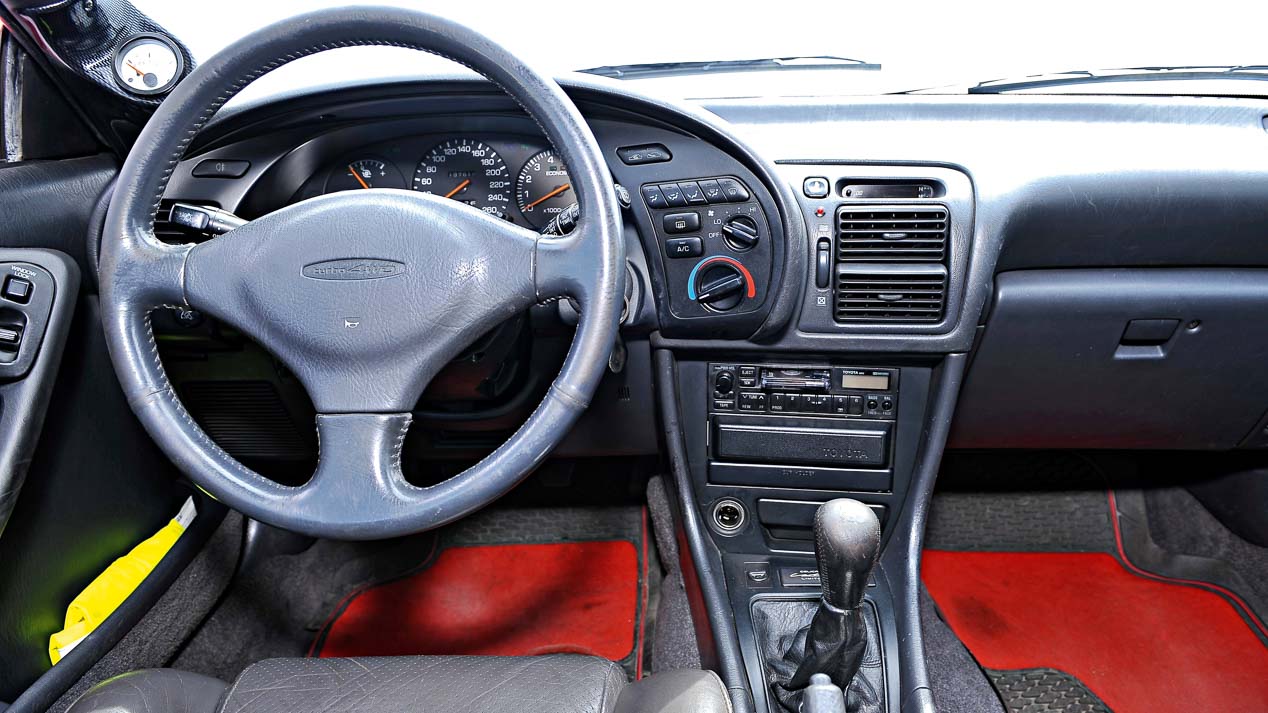

Segun se me ocurre, no abrira entera y te explico porque creo eso.
La consola central del celica, donde encaja la radio, esta mas embutida o incrustada en el salpicadero que los aireadores.
Por lo cual, la pantalla te quedara abierta pero inclinada hacia abajo. No permitiendo ver nada e incluso puede ser malo para los motores de la pantalla por tener un tope mecanico antes de llegar al fin de carrera.
Todo esto depende tambien de la construccion de la radio, ya que si sobresale y compensa la diferencia del mueble central respecto a los aireadores puede que si funcione como es debido.
Dicho esto. Creo que la mejor opcion si quieres tener pantalla sera una 2DIN.
Aun así, haber si alguien la puso y aclara un poco mas.

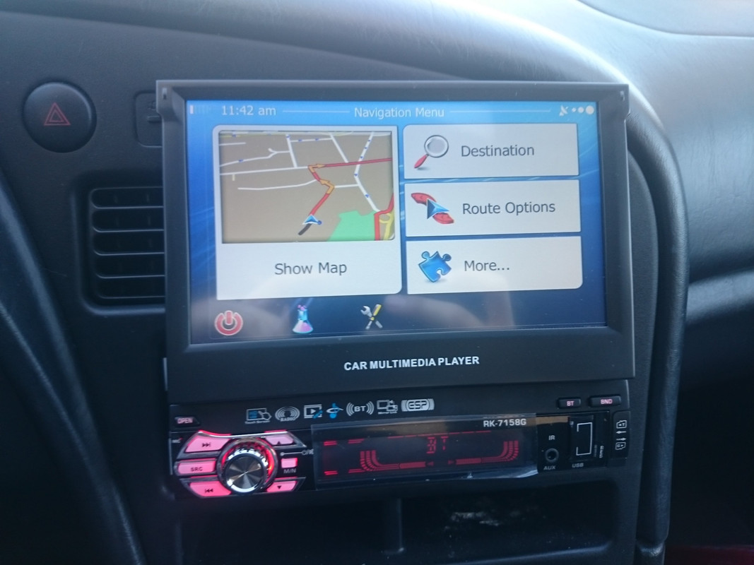

si la pantalla es "buena" puedes configurarla para q abra solo "x" grados sin q cada vez q abre o cierra esté pegando y forzandose....
alvarito.... no te acordaste q tengo una montada no? xD
Si quieres mañana te mido cuando sobresale al abrirse... pero me da q no ... q no vas a poder instalarla excepto q la dejes algo hacia afuera....
La mias está un pelo metido el hueco... pero poquito.. la tuya parece q tiene mucho más ....

Sí tío, me acordaba de que tu tenías una pero esa es la cosa, lo que tú dices, que el salpicadero del 5gen está bastante más metido hacia adentro y yo creo que ahí no hay nada que hacer. Tendré que poner en todo caso una pantalla normal 2 din.
