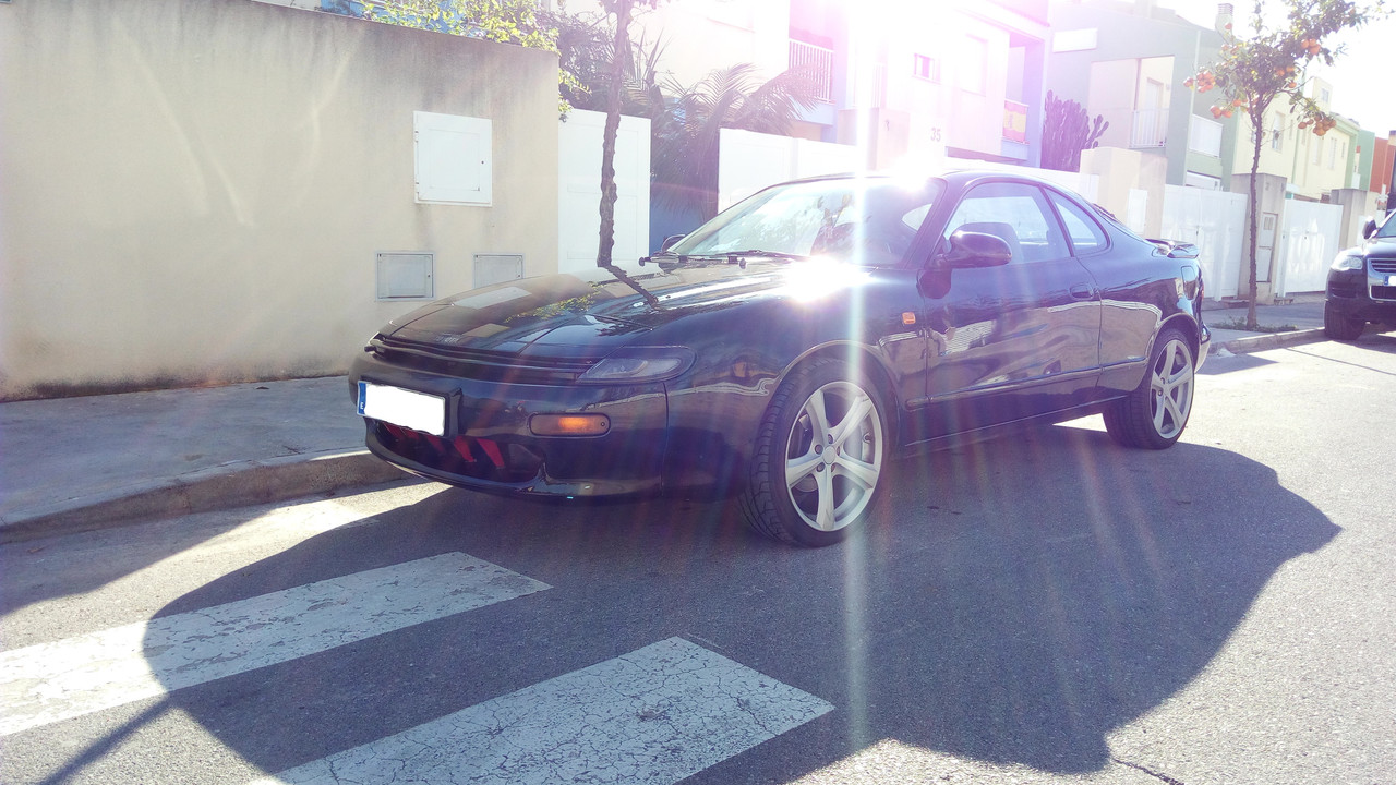

Bueno, aquí tenéis una foto de ayer para que lo conozcais.
En la foto se ve la pintura mejor de lo que está.... jajaja. En verano posiblemente lo pinte, pero del mismo color. Me encanta el negro brillo.
