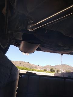

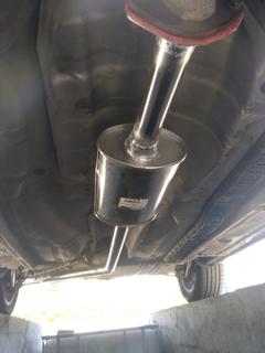

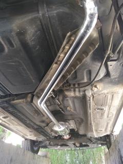

« Respuesta #6 en: May 10, 2019 - 20:33:28 »
Asi ha quedado la cosa.tuberia de 50mm.intermedio Dauramas y trasero Remus.todo en acero inoxidable ,menos las bridas.

« Respuesta #8 en: May 15, 2019 - 13:01:45 »
Cómo brilla eso

« Respuesta #9 en: May 15, 2019 - 21:07:14 »
 :smoke:Gracias! Por 50€,qué me costaron los materiales, esta bien! Y sonido me gusta mucho!
