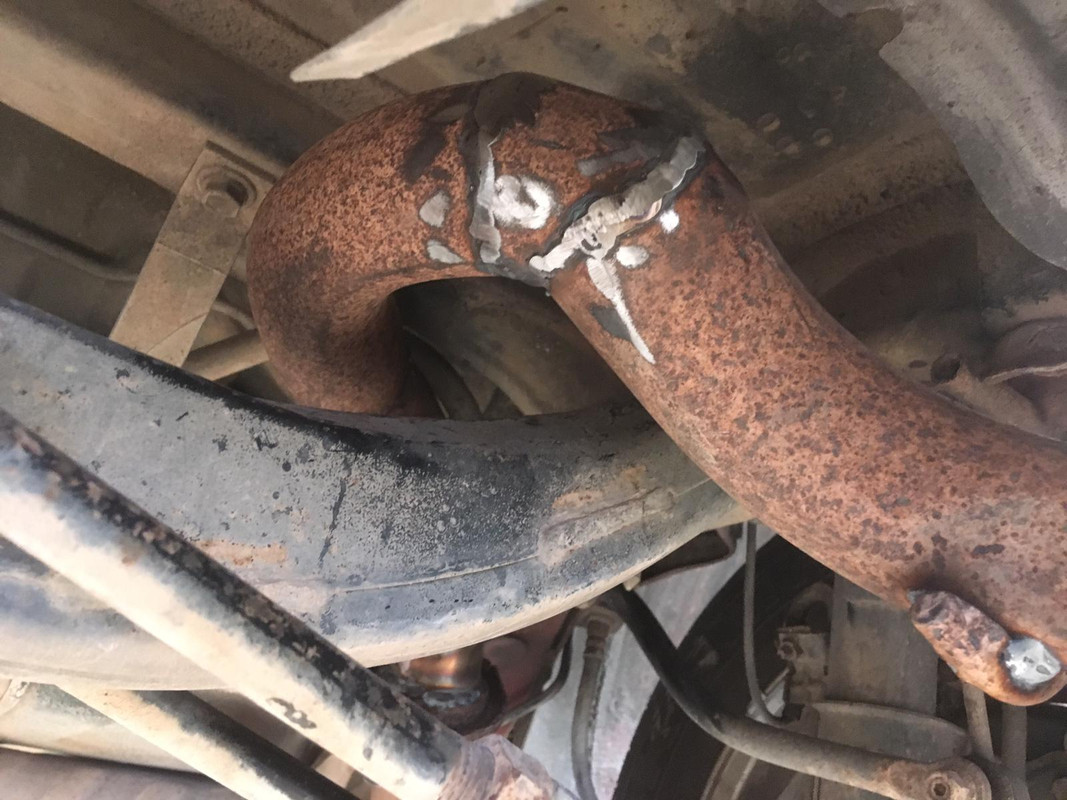

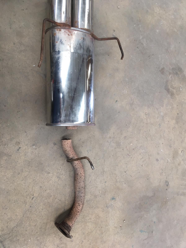

Buenas a todos,
Estuve un tiempo buscando un escape para mi Toyota Celica, el tema estaba en que nuevo se me iba de presupuesto, así que localice uno de segunda mano (3ª o 4ª mano) , llame directamente a fabrica con la referencia que aparecía en el silencioso y me confirmaron que era compatible, incluso conseguí que me enviara el certificado de homologación.
Este escape lo conseguí a buen precio puesto que el ultimo propietario fue un chico con un Honda Civic que pensaba modificarlo para adaptarselo, pero tenia que hacer demasiados cambios y encima no lo podría homologar posteriormente.

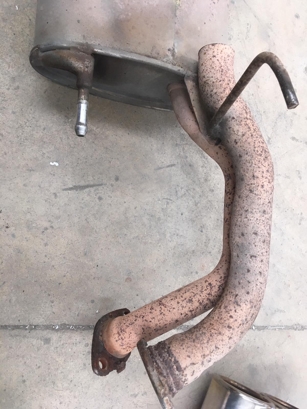

Mi sorpresa fue cuando a la hora de colocarlo no terminaba de encajar, ya que la salida esta situada mas a la derecha mientras que en el de serie salia totalmente centra, también se quedaba algo corto el tramo de tubo y no llegaba, ademas de ser mas ancho......vamos que no podría encajarlo ni queriendo jajaja.

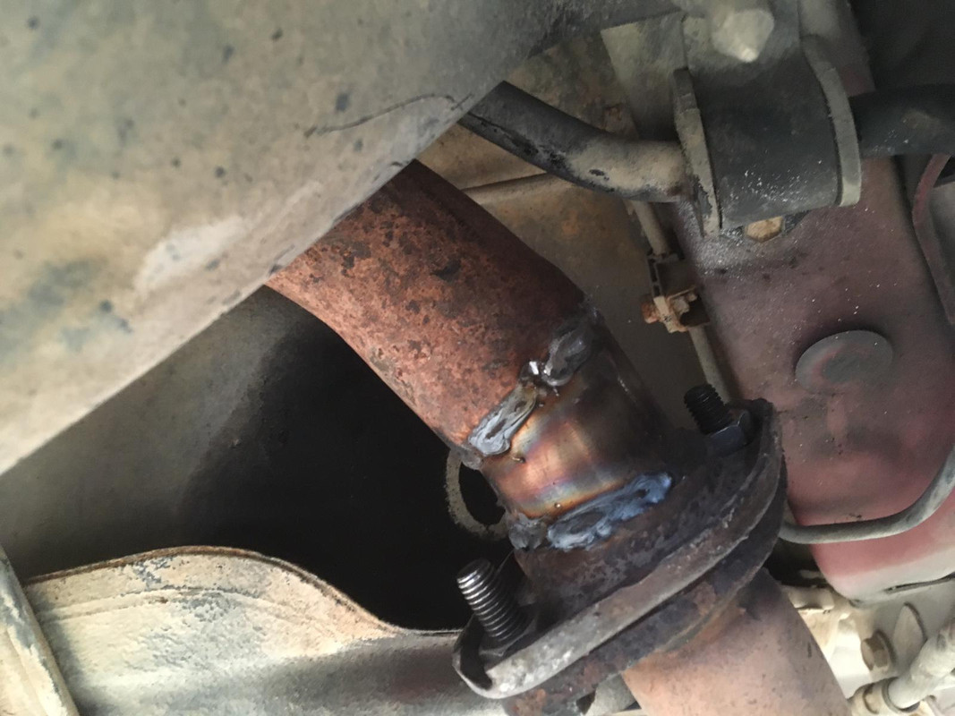

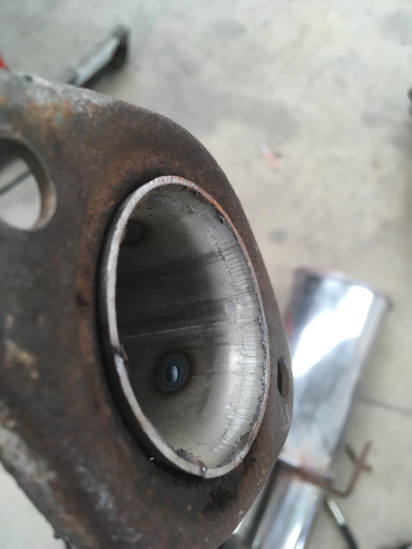

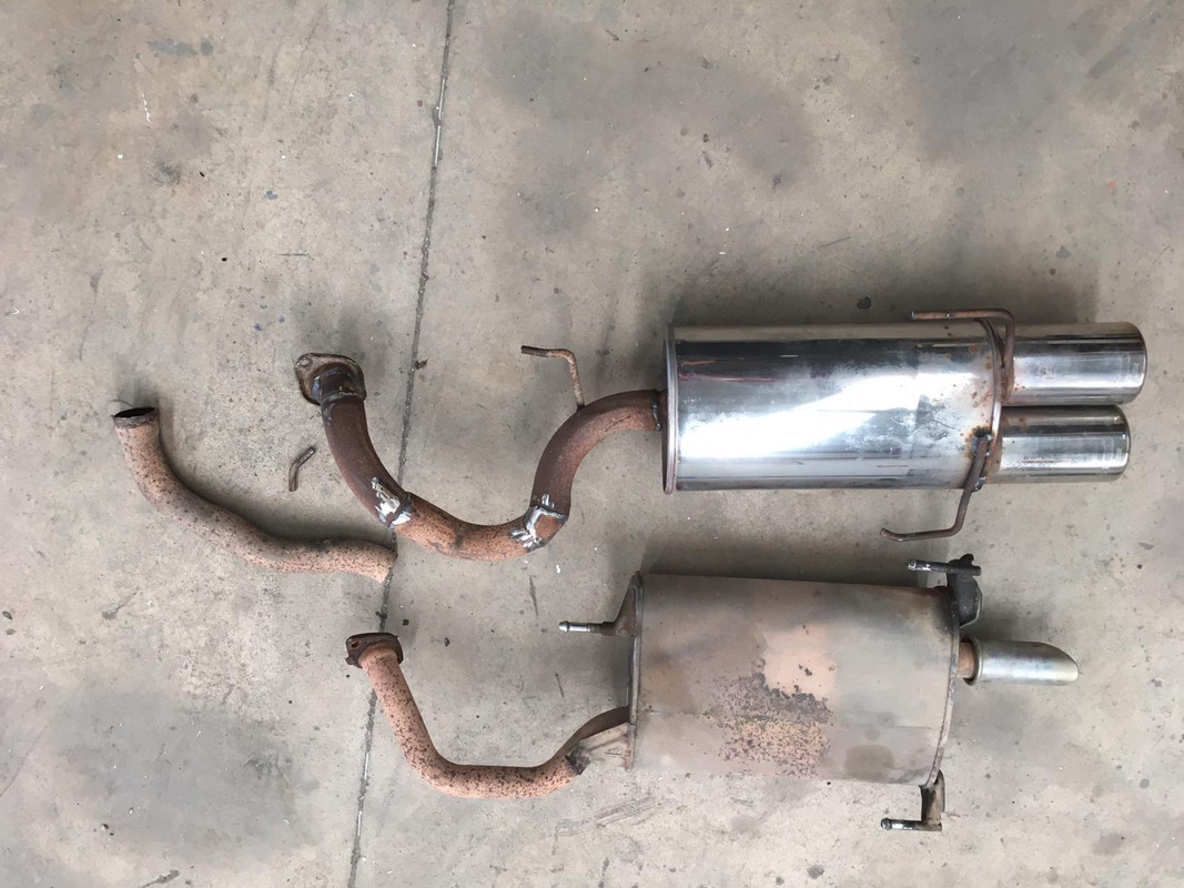

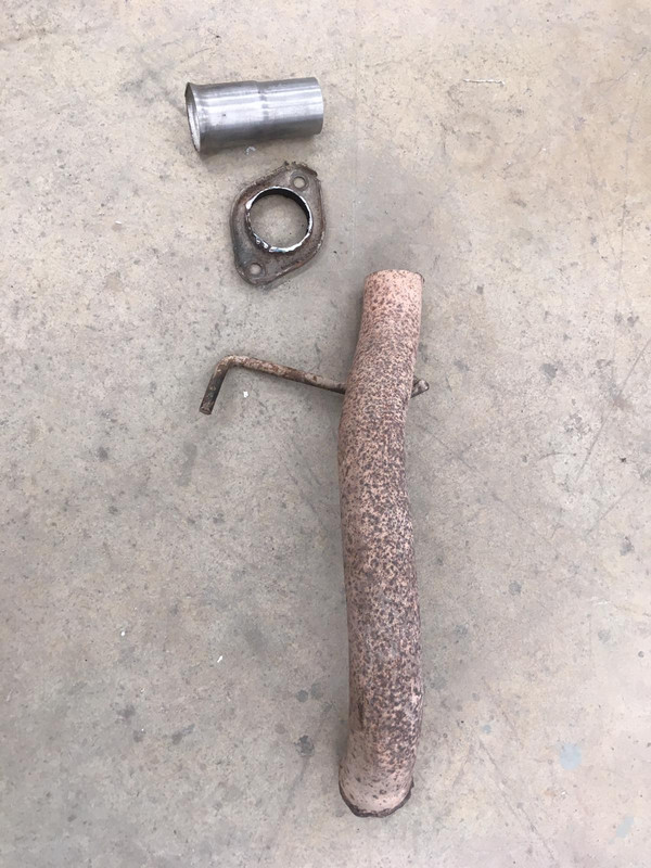

La solución fue a provechar el escape de otro coche (ya que el mio de serie lo queria dejar intacto) y realizar un par de cortes y soldaduras, aqui en las fotos os dejo el proceso y la muestra final, espero que os guste:
« Última modificación: May 16, 2019 - 13:57:49 por roni_trl »

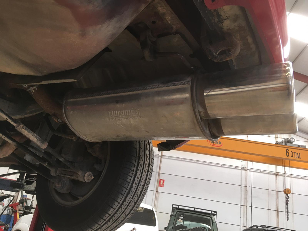

El resultado final fue este:
