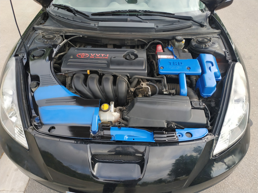

Lo prometido es deuda! Ya que he dormido y hasta me he echado una siesta, aqui os paso el esquema de cómo lo voy  a montar.
Rojo: Filtro Cónico / Verde: Compresor AMR500 / Gris: Intercooler / Marrón, tuberías
Y aquí cómo lo he dejado pintado, ya que los angel eyes van a ser azules, y la temática e general es azul, va a pegar mas así. Y sí, el contraste negro Azul está hecho así a posta, jajaja
También aviso, tomé medidas, y el diámetro de la mariposa de admisión, mide 70mm, con lo que si compramos un tubo muy fino, no va a cerrar, así que mañana (pork me dormí hoy) compraré abrazaderas de 76 (que es lo que mide el tubo a 68 para que quede bien fijo.
