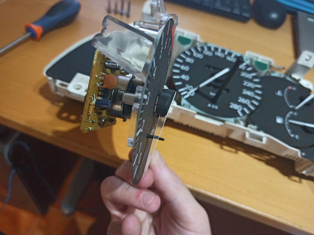

Efectivamente compi. Al menos en este 6Gen (GT) los condensadores que trae son de 25V 10uF y se cambian de la misma exacta manera que en el 5Gen. El desmontaje del cuadro varia en cierta mesura pero es algo a esperar. Te adjunto foto donde se aprecian los condensadores.
Genial entonces tío.
Parecen más accesibles que los del 5GEN.
Gracias por compartirlo.
