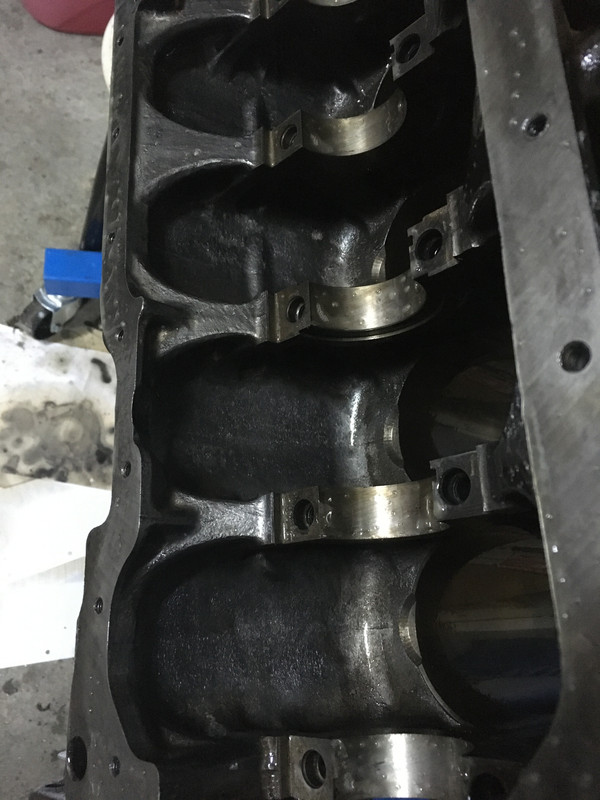

Hola de nuevo a todos, siguiendo el hilo del comentario de sustituir el 4AFE por un 7AFE, es cierto que al ser el 7AFE mas moderno, y no exceder la potencia del original en un porcentaje elevado es mucho más sencillo el homologarlo. Aun así, prepárate para que te pidan todos los números de serie de las piezas nuevas; yo hice un swap de un 318i E30 a un motor M50B25 ( de un 325 E36) y no veas la cantidad de datos que me pidieron desde la empresa que hizo el papeleo, nº de serie del motor (obviamente) nade serie de los colectores de escape, nº de serie del catalizador, nº de serie de mis gayumbos........ Una odisea, muchos miles de euros en piezas y dolores de cabeza......
Yo personalmente si lo ves viable (antes de que a alguien en el ministerio se le ocurra cambiar de nuevo la normativa) me buscaría un 7AFE con calma sin miedo a los kilometros que tenga, y lo enviaría a alguna rectificadora para estrenarlo como km0. Porque por lo que veo tu 5gen está impecable y lo aprecias como merece.
En cuanto a lo de la caja de 6 velocidades, yo lo tengo claro, tengo dos cajas de cambios de 6gen ( con lo cual ya tengo campana para hacer la adaptación) sólo me falta conseguir una caja de 7gen barata. Luego vendrá lo de estudiar las relaciones de transmisión, porque la velocidad punta con el grupo de serie es ridícula..... la última vez que conduje el Celi me pareció larga como un día sin pan. A mi personalmente me sobraría con cortar 6ª a 180-200
Y para darle algo de salsa al post............
Es la única foto que tengo en el ordenador, lo que he echo este fin de semana (mas o menos unas 6 horas) ha sido pasar la muela de carburo de tungsteno a todo el bloque (por lo menos hasta allí donde llego) alisando lo máximo posible la superficie y eliminando las rebabas del molde de fundición.
Posteriormente le ha tocado cepillo de alambre para retirar todos los depósitos de limaduras y carbonilla, y rodillo de lija de 80 a las partes donde entra para luego terminar con el de 120. Si me vuelvo muy loco este fin de semana le pegaré un repaso con la lija al agua de 400. Con eso conseguimos que el acabado interior mejore mucho en cuanto a rugosidad, de tal manera que no se generen tan fácilmente depósitos de carbonilla en las paredes del bloque y que el aceite escurra más rápido de vuelta al cárter contribuyendo así a una mejora en la refrigeración del bloque y a una mayor disponibilidad de aceite en frío.
Se que esta modificación es de lo mas "inútil" puesto que no nos proporciona mejora de potencia alguna, pero, como bien dije es parte de mi terapia de desconexión. Además tengo que hacer el tiempo hasta que llegue el tren alternativo de la rectificadora, y los nuevos bulones para los pistones.

Hostia no te andas con tonterías :smoker: 180km/h de corte en 6ª es una puesta a punto muy agresiva. Demasiado diría yo. Me refiero a si consigues esa velocidad punta con las relaciones de la caja de serie pero un grupo corto de diferencial. La 1ª te quedará prácticamente inútil. De hecho en 2ª qué cortarás, ¿a 60km/h o por ahí? O sea que te quedará igual de larga que la 1ª de serie y en la práctica perderás una marcha. Para eso te basta con poner grupo corto en la caja de 5ª.
Yo llevo grupo corto 4.77 en la caja T50 (5 velocidades) con el 4A-GE (sin modificar, solo escape después de colectores) y calculo que el corte en 5ª será a unos 180 - 200km/h como decías tú. Y se mueve muy bien. La 1ª ha quedado bien, pero ya se nota que es bastante corta. Y eso con 5 velocidades. Con 6 sería más corta todavía.
A ver, que no será descabellado, pero desde mi experiencia miraría un grupo corto que te de una punta de 180 - 200 en 5ª, y en 6ª tendrás una suerte de overdrive que tampoco te irá mal. De hecho, eso sería lo que me gustaría para mi coche, poder tener las prestaciones que tengo desde 1ª hasta 5ª pero luego una 6ª más larga para poder ir en autopista a unas rpm más civilizadas.
Otra cosa es que me digas que pretendes cambiar todo el grupo de engranajes de la caja por una relación cerrada como Dios manda. Ahí me callo :smoker:
No quiero sonar pedante, me imagino que habrás probado varios coches con grupos cortos, pero es por aportar mi perspectiva para crear debate :smoke:
Te has pegado un currazo con el bloque. Se lo ve bonito y todo :smoker:
Ahora imagino que el aceite se pondrá negro antes porque irá arrastrando toda la mierda que no se va a quedar pegada en el bloque, ¿verdad? ¿esto implica cambios de aceite más frecuentes?
Independientemente de lo que hagas con la caja de cambios, te agradecería que documentes bien el proceso, porque siempre me interesó mucho lo de meter 6 velocidades en coches con cajas de 5ª :pop2:

Hola de nuevo, en cuanto al cambio tienes toda la razón en que habitualmente eso de montar un grupo corto en una piñoneria de serie es una solución cité e ineficiente. Puesto que las relaciones que nos interesa alargar se acortan demasiado. La caja de cambios ideal solapa los cambios de marcha en la zona de par máximo. No como la del A6 tdi que conduzco a veces que en séptima a 2000 vueltas va a 180.... xd
La intención es probar cómo se comporta con la caja de 6, que creo haber leído por ahí que tiene la misma relación final en sexta que la del 6 gen en quinta (con lo cual ganamos una sexta en plan overdrive como tú bien dices)
En cuanto a lo de cómo afecta pulir el bloque al aceite..... si lo cambias a menudo, saldrá menos oscuro puesto que hay menos sitios donde acumular residuos, y al cambiar el aceite se irán con este ( sin embargo no veas el petróleo que sacarás si no eres riguroso) peeeero se pondrá negro muy rápido también, puesto que con el aceite nuevo los aditivos detergentes limpiarán con mayor facilidad los residuos.....
Total, que no va a haber una mejora drástica, pero como he dicho no van los tiros por ahí con este motor.
Eso si, mi bloque brilla por dentro y el vuestro no XD

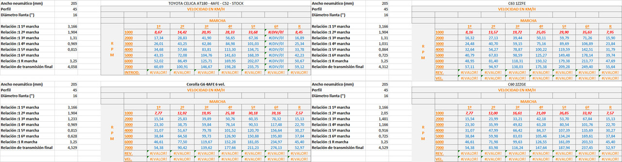

Me explico y me voy a ayudar de unas hojas de cálculo que he hecho con las relaciones de transmisión de cada una de las cajas de cambio que voy a comentar a continuación (cuatro en total). Todos los cálculos están hechos con los neumáticos que calza mi coche, 205/45 R16, según la medida de cada uno, variará algo, pero lo he hecho todo con la misma medida para que sirva de referencia entre una caja y la otra. Os puedo pasar los excel y modificáis los datos.
Bien.
C52. Esta es la caja que monta mi Celica 5gen 4AFE y el Celica 6gen 7AFE:
A mí personalmente me gusta fijarme en el desarrollo a 3000 rpm porque creo que es el punto medio del rango de rpm que más se usa en el día a día (2500 a 3500 rpm).
Las velocidades en km/h a 3000 rpm en 1º, 2º, 3º, 4º y 5º respectivamente son: 26, 43, 63, 85 y 101. Son unos desarrollos bastante estándar, pero para mi gusto la 4º es un poco larga con respecto a la 3º y la 5º es, sin lugar a dudas, cortísima (100 km/h a 3000 rpm). Pero claro, en una caja de 5 velocidades hacer una 4º más corta y una 5º más larga provocaría que el escalonamiento de la caja fuese horroroso, así que como caja de 5 velocidades la veo bien pero me gustaría poder ir a 120 km/h a 3000 rpm, la verdad, ya que no suelo pasar de ese régimen.
C161. Esta es la caja que monta el Corolla G6 con el motor 4AFE:
Las velocidades en km/h a 3000 rpm en 1º, 2º, 3º, 4º, 5º y 6º respectivamente, son: 23, 39, 60, 76, 91 y 117. Como podemos observar, con respecto a la original del AT180 y AT200 (5gen STi y 6gen ST), la 1º y 2º son entorno a un 10% más cortas mientas que la 3º es muy similar a la original (que estaba muy bien) pero un pelo más corta, así que estupendo. La 4º, que es mi queja por el salto con respecto a la 3º, queda solucionada siendo también un 10% más corta que la original y para seguir con el escalonamiento, una 5º otro 10% más corta y finalmente lo que yo quiero, una 6º que a 3000 rpm me permite ir a 120 km/h o a 100 km/h a 2500 rpm.
Realmente la caja es casi la misma, la piñonería de hecho lo es, de 1º a 5º y la marcha atrás son los mismos, cambia el grupo y que se le añade la 6º marcha.
Esta es la caja que yo quiero en mi coche, me parece perfecta para el uso que a mí me gusta darle al coche. Yo hago mucha montaña y me gusta ir ligero, pero rara vez me es necesario pasar de 3000 rpm y el problema es precisamente la 4º hay que ir muy rápido para engranarla.
Dato: Suponiendo que el corte fuese a 6000 rpm, esta caja cortaría en 6º a 235 km/h.
C63. Esta es la caja que lleva el Celica 7gen con el motor 1ZZFE VVT-i de 143 cv:
Las velocidades en km/h a 3000 rpm en 1º, 2º, 3º, 4º, 5º y 6º respectivamente, son: 24, 41, 59, 75, 90 y 107. Es extremadamente parecida, casi idéntica, a la del Corolla G6 entre la 1º y 5º marcha, lo cual es estupendo porque ya he dicho que me parece que tiene unos desarrollos muy bien escalonados, una 3º perfecta y una 4º y 5º que la acompañan de manera correcta. El problema para mí es la 6º, porque es una 6º inútil porque es la 5º de un coche normal, y ya con 6 marchas hay de sobra para tener 5 para aprovechar al máximo las prestaciones del motor y una 6º para viajar cómodamente.
Por eso a mí no me gusta, pero entiendo que a personas como Luisete que buscan una caja que no tengan unos desarrollos largos en ninguna marcha porque no les importa viajar a 120 km/h a 3500-4000 rpm, les viene bien.
Dato: A 6000 rpm ("corte") en 6º: 214 km/h. Vamos mejorando.
C60. Esta es la caja para Luisete 100%. Es la del Celica 7gen VVTL-i T-Sport 192 cv:
Las velocidades en km/h a 3000 rpm en 1º, 2º, 3º, 4º, 5º y 6º respectivamente, son: 23, 36, 50, 63, 81, 102. Esto ya son unos desarrollos mucho más agresivos. La 1º marcha tiene un desarrollo casi idéntico a todos los demás que hemos visto, es lógico, como decía AD9 de acortarlo más quedaría inutilizada. Pero 2º, 3º y 4º se acortan entre un 13 y un 16%, ojo, adicional a la C63 que ya era corta. Luego la 5º se acerca un poco a una 4º estándar y por último la 6º es una 5º estándar, 3000 rpm 100 km/h.
Supuesto corte a 6000 rpm en 6º: 204 km/h. Esto creo que ya sí que es lo que Luisete busca ::).
A modo comparativo, entre la C52 original del 7AFE y la C60 que es mi propuesta para Luisete, recordemos:
Las velocidades en km/h a 3000 rpm en 1º, 2º, 3º, 4º y 5º respectivamente son: 26, 43, 63, 85 y 101. (C52).
Las velocidades en km/h a 3000 rpm en 1º, 2º, 3º, 4º, 5º y 6º respectivamente, son: 23, 36, 50, 63, 81, 102. (C60).
Cambio porcentual de la C60 con respecto a la C52 de 1º a 5º respectivamente: -12, -16, -21, -26, -20. Vamos, es de media un 20% más corta.
Por último quiero añadir una imagen con las 4 tablas para comparar más fácilmente unas con otras. Si alguien quiere los archivos excel para toquetear y cambiar la medida del neumático, lus subo sin problema.
