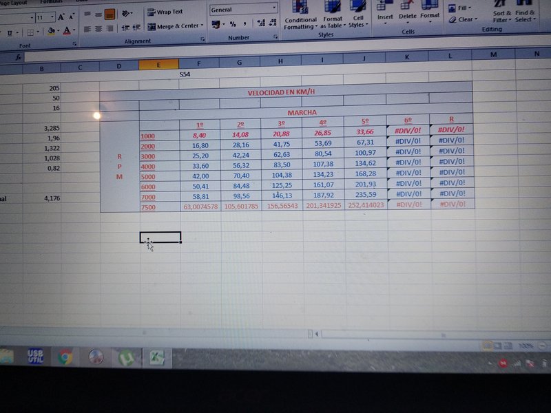

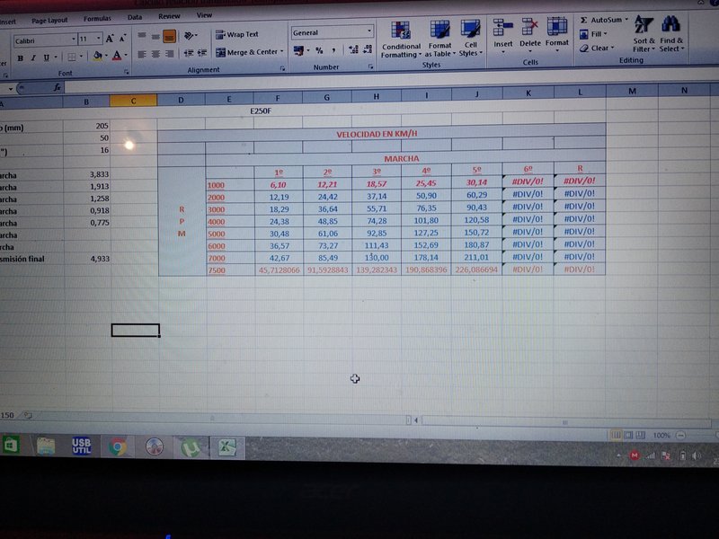

hola celiqueros, hoy toca hablar un poco sobre las cajas del 3SGE en todo para el 6g la S54 que como sabreis es una caja larga y mal escalonada
hay una solucion y es buscando la Caja E250F de Toyota RAV4 4WD con motor 3S-FE... digo esta y no de FWD por que el final del 4WD es 4.933 y la del FWD 4.562, ahora os voy a dejar fotos de la comparativa entre la S54 de 6gen y SW20 y E250F a 7200 y7500RPM de corte con rueda 205/50/16 (cuando pueda subirlas :roto2:)
el montaje al ser un motor S las cajas tanto campana como estriado son compatibles, solamente hay que quitar el transfer a la caja ya que viene de un 4WD... esto tambien vale para el ST182 o ST162??? si, y para el ST205/185/165??? al ser ambos familia S con cajas E tambien encajarian
y eso seria todo, espero que os guste el post  un saludo :drinks: :drinks:

una foto de los desarrollos de cada caja
