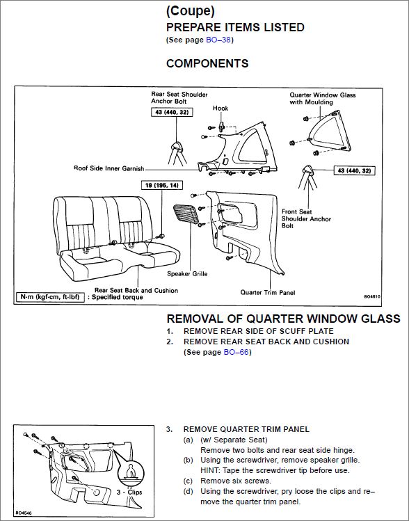

Instrucciones para quitar el plástico trasero
sacadas de aqui, donde tienen el manual de reparacion completo (modelo USA y Canadá, pero para esto me sirve)
https://bgbonline.celicatech.com/90ewd/index.html
