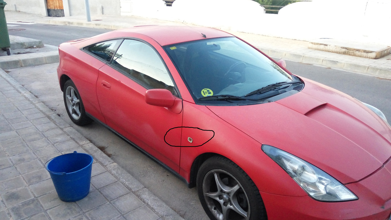

Muy buenas a todos, pues resulta que después de casi 2 semanas por fin me a llegado el piloto intermitente lateral derecho de mi 7gen, resulta que arrancaron el primer plástico protector y me dejaron con la bombilla y la parte que ancla al coche. La duda que tengo es: ¿Para cambiarlo tengo que desmontar carrocería? ¿O por el contrario basta con hacer palanca y sale? Pregunto antes de hacer nada para no romper nada, gracias de antemano, aquí adjunto una foto para que veáis que piloto es el que tengo que cambiar:

Haciendo palanca sale,dale con cuidado.

Ya esta echo, era como me has dicho,si, palanca hacia la derecha y a salido, muchas gracias, ya lo tengo cambiado, menudo cambio para la vista jeje, un saludo

Veo que llego tarde pero así es, se sacan haciendo presión hacia un lado (no recuerdo cual) y después haces palanca y sale sólo.
