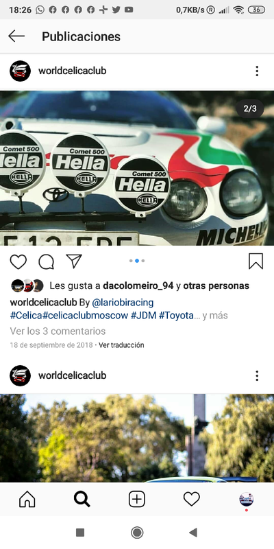

Bueno celiqueros hoy un estimando encontré un Celica en españa con una parrilla de faros y este es el resultado
free photo host
Hablando con un colega en la ITV me ha dicho que para la hora de homologar no habría problema... La pregunta es, los agujeros grande para poner el portamatriculas iría?? Ya que lo veo mejor manera que hacer agujeros de velocidad  :roto2:, a si que lo más seguro que haga dos L como las que lleve (así hago portamatriculas también y arriba en vez de tornillos lo soldaria
