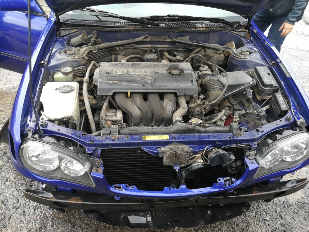

celiqueros hoy vengo actualizando un poco sobre el tema de las caja de cambio y tras tiempo investigando el tema he descubierto cosas sobre la familia de cajas C de toyota, una de las cosas que he descubierto es que el diferencial entodas las cajas de 5 y 6v son exactamente el mismo pero solamente hay 2 cosas que varian y es la CAMPANA y el ESTRIADO de los palieres ya que esto depende de que familia de motor este montado (A,E,ZZ,ZR...etc)
https://www.youtube.com/watch?v=xYOhf1cvQDE
en este video vemos un yaris que es de la familia ZR con una caja C50 de 5V (que tambien el 7A-FE llevo) haciendo una conversion a caja C60 de 6V que mismamente la lleva un motor familia ZZ como es el 2ZZ-GE del celica TS y se puede ver claramente el ejemplo que estoy hablando.
la pregunta a todo esto es.... se puede coger la caja de un 7gen para el 6gen ST??? si :dance: :dance:   solamente habria que cambiar la campana y poner la tuya para que se acople a tu 7A-FE y el diferencial para asi meter tus PALIERES, temas de varillaje y demas no haria falta tocar ya que de 1 a 6 engrana bastante bien pero si haria falta meter por ejemplo la selectora del 7 gen para la R
eso es todo, un saludo

Ahora mismo la tengo desarmada para cambiar los rodamientos. Yo diría que la c60 del celíaca 7gen.es válida siempre y cuando se le cambia la campana y los engranajes de los palieres, porque los suyos son de 21 dientes y los del c161 y c162 son de 23 dientes. La caja c161 la tenía montada en el celíaca, pero la tube que quitar porque tenía un rodamiento mal y así aprovecho y le cambio todos los rodamientos. Precio de los rodamientos sale unos 200e

exacto, es mas la C60 y la C64 son la misma caja con la misma relacion salvo la 6 que esta la tiene mas corta (aparte de estar montado tanto en un 2ZZ como en un 7AFE del corolla sportivo AE112R)
