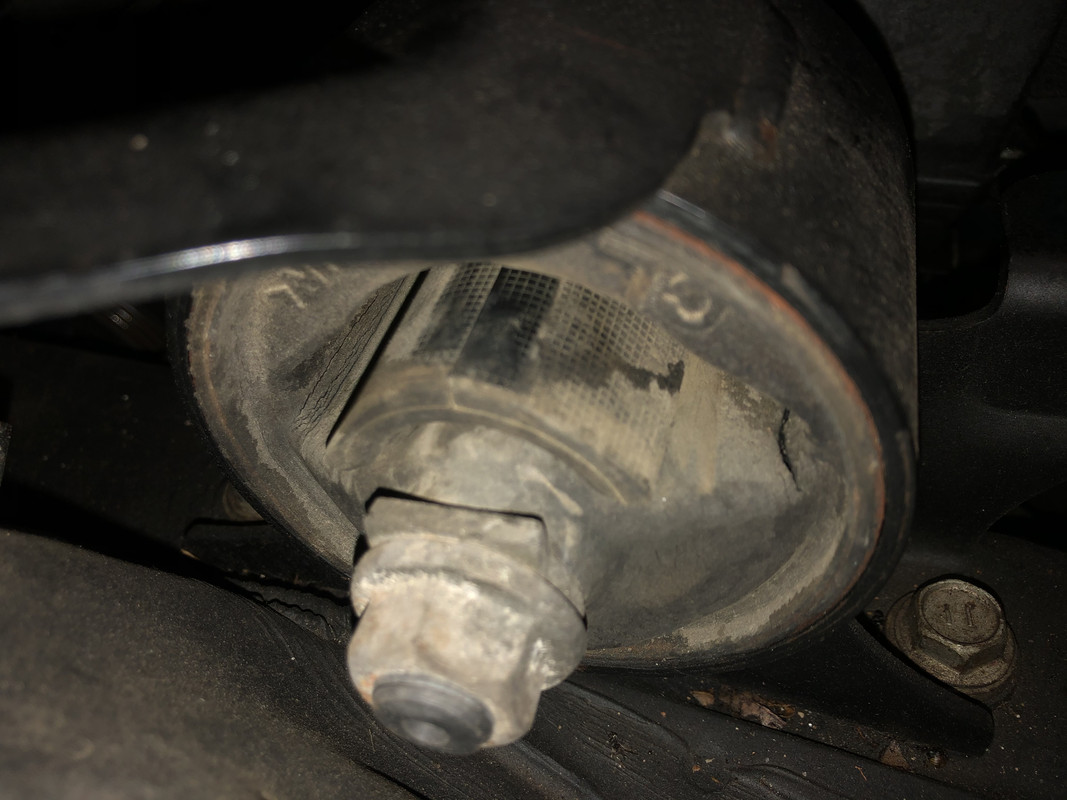

Antes que nada perdonad el hecho de que haya estado tanto tiempo sin escribir, estaba falto de tiempo y cuando quise volver a entrar, no me dejaba entrar en la cuenta a pesar de haber restablecido la contraseña y ahora por fin he recuperado la cuenta.
El caso es que tengo que pillar urgentemente este soporte motor que es más difícil que encontrar que un unicornio, mi mecánico me ha dicho que nuevo son 500 Euros....
Es el que está en el lado del pasajero junto a la distribución, pero no encuentro referencia alguna, así que me vendría bien que me la dijerais si la sabéis.
Tengo 2 opciones: o lo pillo de segunda mano o de desguace (si alguien en el foro lo tiene a buen precio que me mande un MP) o si puedo rellenarlo, he visto que en mi localidad hay una empresa que se dedica a eso, cuestión de preguntar.

Veamos, si la memoria no me falla tenemos el mismo Celica, AT200 con motor 7A-FE, ¿verdad?
En este caso la referencia parece ser 12305-16090 y comprarla en una web como amayama te saldría la pieza + envío + aduana aproximadamente 270€. Pasate por la Toyota y pregunta a ver si con la referencia te la pueden conseguir y ya valoras precio, seguramente te salga mejor porque te ahorras el envío y la aduana...

Voy a tener que pasarme el jueves porque hoy y mañana está cerrado.
He encontrado esto por ebay ¿qué opináis? me saldría sobre 150 euros aprox. https://www.ebay.es/itm/One-New-MTC-Engine-Mount-Right-8801-1230516090-for-Toyota-Celica/273538683726?hash=item3fb02d134e:g:1vsAAOSwwvtb2592

Pues no se le ve mal la verdad, de todos modos yo primero preguntaría en la Toyota a ver a cuanto sale, y ya con eso, decides.

Yo los míos los compré por eBay por 50€ los dos que tenía que cambiar porque no había ni en la Toyota ni en ningún lado y me van muy bien. Evidentemente la calidad supongo que no será la misma, pero entre unos hechos polvo y unos nuevos de eBay, está claro.
