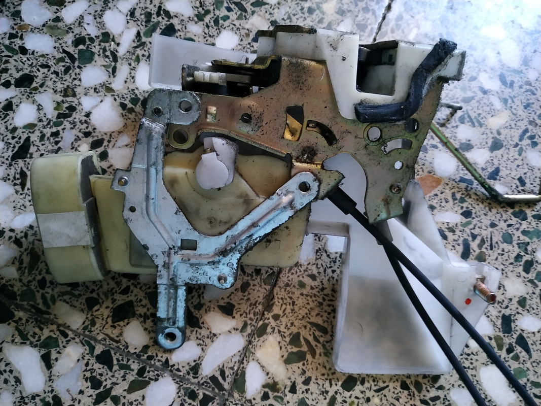

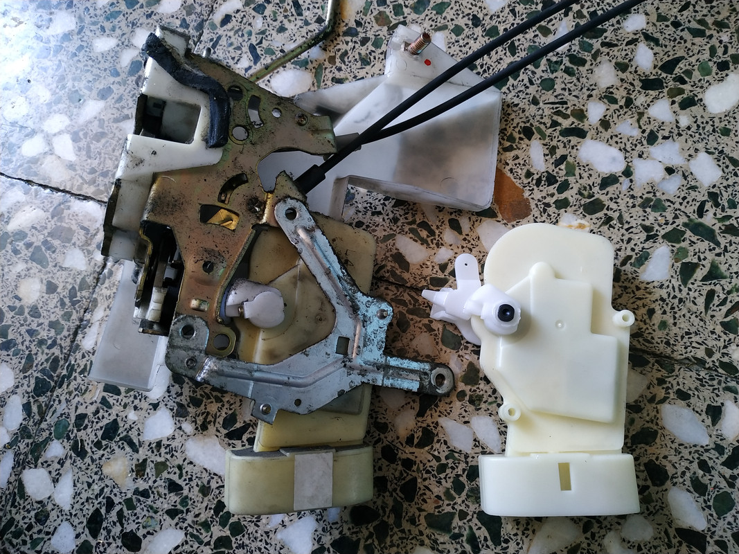

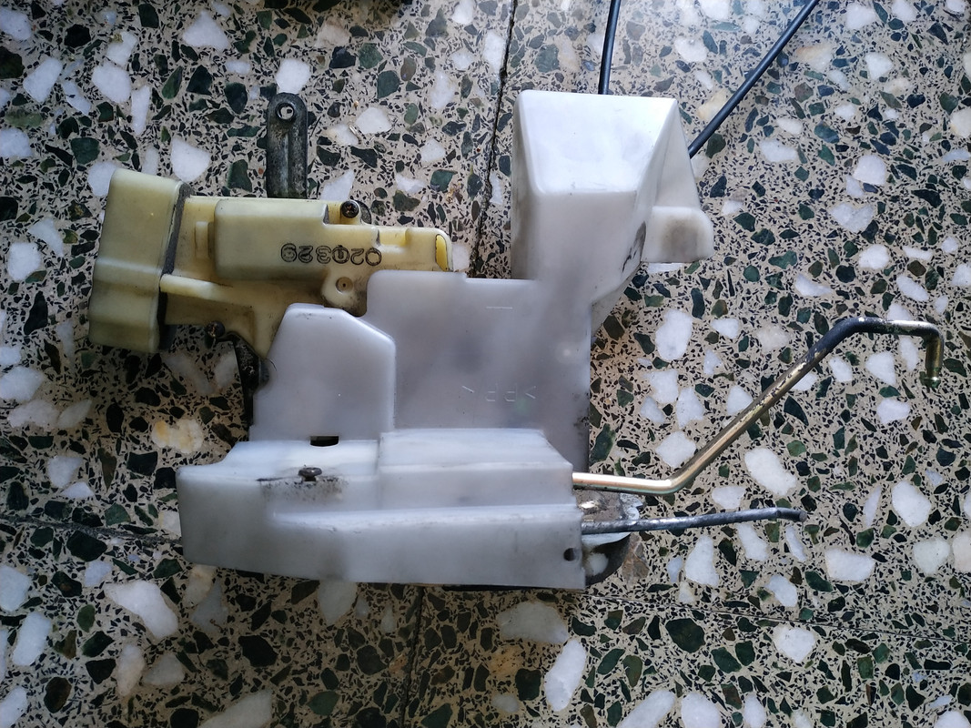

Bona tarda senyors i senyores,
He seguido los pasos que indicáis en el tema y el video que sugeríais:
https://www.youtube.com/watch?v=LcQVWep1Gb0&feature=youtu.be
Ya me funciona el cierre con mando y con el interruptor interior que está en la consola central, en mi caso tenia el problema en la puerta del piloto.
Adjunto fotos del bloque y de la pieza que he sustituido por si a alguien le pueden servir
La pieza que compré:
https://es.aliexpress.com/item/69040-20550-FRONT-LEFT-DRIVER-SIDE-CENTRAL-DOOR-LOCK-LATCH-ACTUATOR-MECHANISM-FIT-FOR-TOYOTA-CELICA/32828344073.html?spm=a2g0s.9042311.0.0.22c263c0najKy7
Tengo la pieza antigua, no se si le puede interesar a alguien para trastear con el motorcillo interno...
