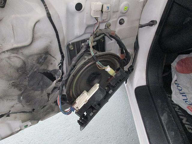

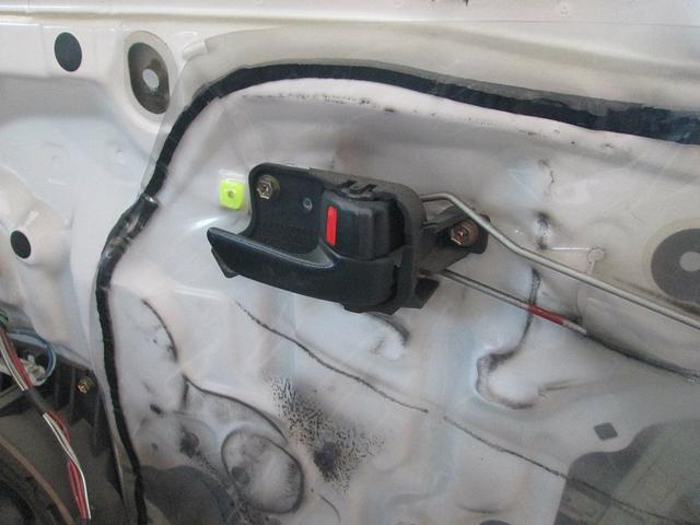

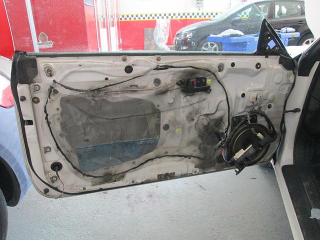

roni,,, no Te puedo ayudar pero Te dejo unas (fotillos) de cuando tuve Mi Celi en (Pelotas) ejjej
Por si te pueden ayudar en algo:

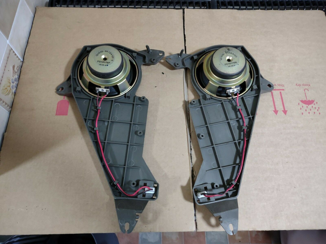

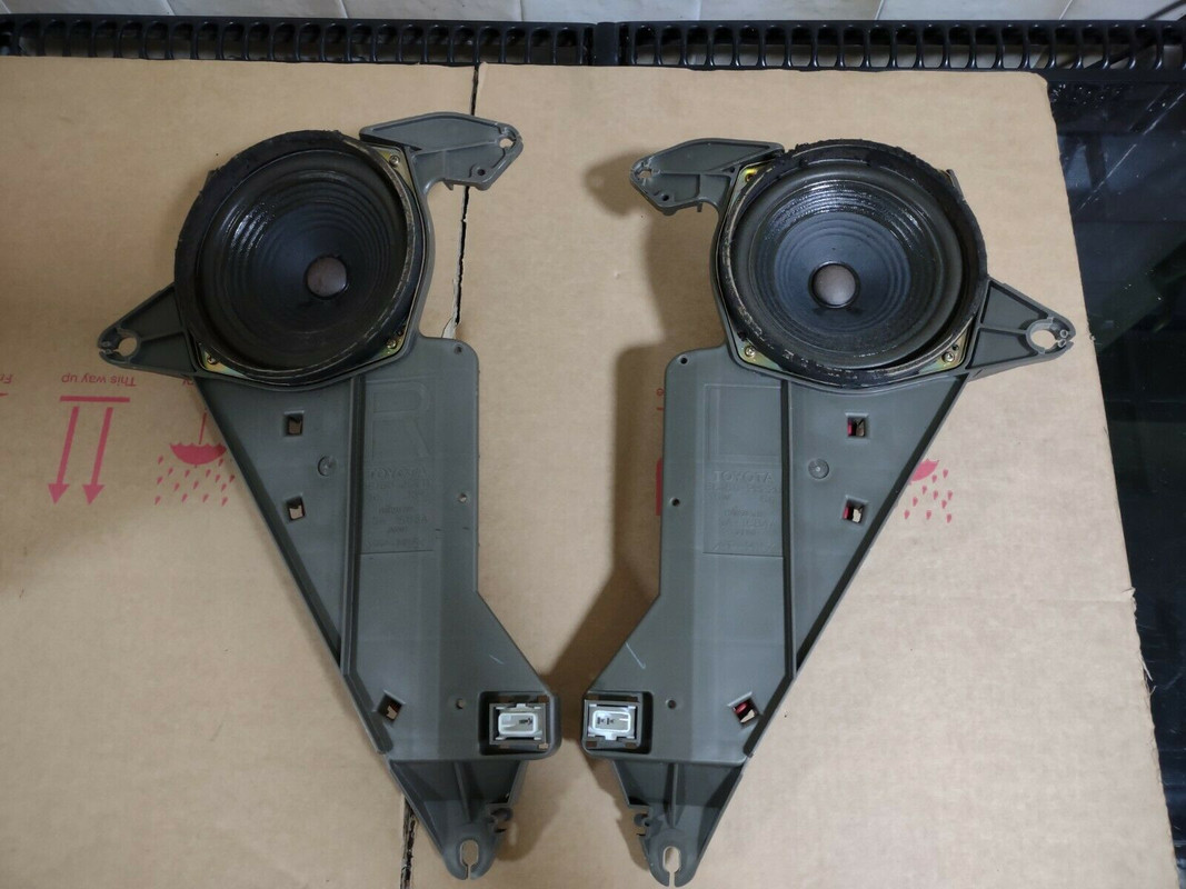

El tuyo no tenía el soporte montado porque no traía altavoces traseros. Te recomiendo encarecidamente que te hagas con unos porque así evitarás que tiemble todo cuando suene el bajo. Te dejo un par de fotos para que veas como son:

Si, la traía hecha pero no la ví hasta quitar el panel. Esta ahí abajo metida. Pues intentaré buscar unos soportes en algún deshuace y si no, me tendré que apañar algo con tablerillo o similar. Gracias por las fotos.
Por cierto, me auto respondo. El ST lleva altavoces de 6.5" tanto adelante como atrás. Aunque si eres algo manitas y cortando plastico te caben unos 6x9, como he visto en foros guiris.
