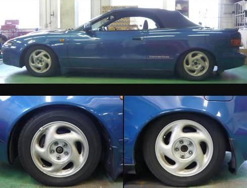

Muchas gracias!, había preguntado a BC Racing UK y aunque han tardado un poco me han contestado hoy con estas fotos:
Por si a alguien le queda duda.

Qué buena respuesta, gracias por compartirla.
En efecto, las roscada hay que homologarlas. Los muelles también. Ojito con la altura de la homoogación de la roscada porque la homologación va con la altura que tengas en ese momento y deberías mantenerla.
