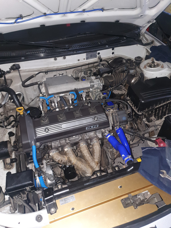

Buenas noches amigos celikeros,quería comentaros una idea que se me pasó por la cabeza estos días.
Como sabéis tengo unos colectores de acero inoxidable RCRACING en mi celica,el problema es que desprenden mucho calor si los dejo libres y me calienta todo el vano motor demasiado llegando a deteriorar algunos componentes seguramente con el tiempo.
Como solución opte por forrarlos con cinta y funciono,pero al paso del tiempo la cinta aunque compre una buena empieza a soltar muchos pelillos y cada vez que tengo que manipular algo de la zona es desagradable andar con esos pelillos tocandolos o incluso pienso en que los puedo llegar a respirar ya que es como fibra y sueltan como una especie de polvo...
El caso es que no quiero volver a montar esa cinta y el otro día viendo joyas sobre ruedas vi que llevaron el colector de un Jaguar a hacerle un tratamiento ceramico y me pareció muy interesante esa idea.
Vosotros como lo veis en que le haga este tratamiento a mi colector de escape,algún inconveniente o sabeis algo sobre esto?
De momento le escribí a algunas empresas que se dedican a ello a ver que me dicen y  que precio tiene.
Dejo foto de mi colector montado con la cinta que no me gusta.
Saludos :drinks:

Según tengo entendido es lo más efectivo, pero lo más caro también. Cuando te den precio coméntalo por aquí, porque la verdad que tengo ni idea de qué cantidad estamos hablando.
Lo de los pelillos que dices es por la fibra de vidrio. Efectivamente, lo suyo es no respirarla ni tocarla, que luego te pica todo.
También tiene otro problema la cinta esa anti-calórica, y es que puede acumular humedad y provocar óxidos. Eso más que nada en escapes que están expuestos a charcos o lluvia, no tanto unos colectores, pero igualmente es algo a tener en cuenta.

Joder con las aduanas... a la ida y a la vuelta también... por un colector usado... :facepalm: Te sale a cuenta irte a UK con el colector bajo el brazo como aquél que dice y luego ir a buscarlo. Así al menos haces turismo :roto2:
Ya que estás les podrías preguntar si se puede combinar el tratamiento cerámico con la cinta anti-calórica para aumentar el aislamiento. No sé si al encintar un escape tratado cerámicamente se conseguiría reducir aun más la temperatura irradiada al exterior o no, ni si en caso de ser efectivo, provoca que se concentre demasiado calor en el escape y se acabe rajando el tubo por exceso de temperatura. Pero es que aislar al máximo el calor de una downpipe/colectores viene muy bien, por un lado porque quitas mucho calor en el vano, lo que hace que se conserven mejor todos los componentes de plástico o goma, y por otro lado con el calor extra aceleras los gases de escape, ganando algo de potencia (en motores turbo sobre todo). Y también ayuda a no dar alto de gases en la itv por tener el catalizador calentito :smoker:

Sin tenerte que gastar demasiado, lo más limpio que se me ocurre es intentar volver a instalar la placa protectora de origen (o una similar), con o sin la cinta. Aquí ya tendrías que volver a valorar si te protege lo suficiente del calor y sino, montarle la cinta y que la función de la placa sea la de disminuir los restos de fibras por todo el vano motor.
Y como última opción que se me ocurre, bastante más "cutre", sería forrar con otro tipo de cinta (que aguante calor también) por encima, evitando el desprendimiento de las fibras.

De momento seguiré con la cinta no tengo más remedio xD  la placa protege calor para arriba pero se escapa para los lados y el tubo de acero inoxidable diría que incluso echa más calor que la tubería OEM.
Rafa encontró un sitio en Madrid donde hacen el recubrimiento más barato sobre 450€ no se si con la misma técnica que el otro supongo que será igual,pero me sigue pareciendo un buen dinero y como tengo pensamientos de swap tarde o temprano me seguiré apañando con la cinta que es efectiva esta no suelta demasiados pelillos pero si tengo que tocar para cambiar el filtro de aceite por ejemplo ay si me llevo alguno siempre  en la manga xD
