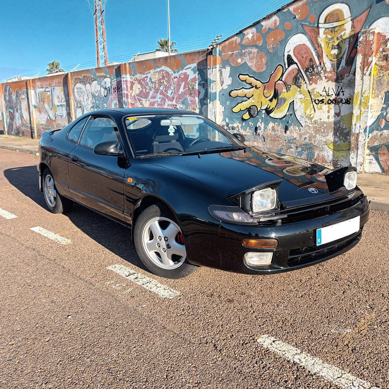

Buenas a todos,
creo el tema para presentar mi Celica GTi y preguntar un par de cosillas ya de paso.
Tengo un 5gen GTi del 93 desde hace casi un año (comprado en diciembre) y la verdad es que es un coche espectacular, a mi parecer la mejor generación de Celica. Después de años deseando un coche japo, por fin me decanté por esta unidad cuando comencé a buscar. Lo compré con 130.000Km y en un estado bastante impresionante para los años que tiene. Es el coche que uso a diario. Es una pasada, os dejo con unas fotillos:
El coche va bien en general, pero al acelerar y retener en bajas da ciertos tirones relativamente leves. Esto le lleva pasando ya varios meses y he cambiado tacos de motor, bujías y cables y parece que no tiene efecto ninguno, los tirones siguen y tengo que tirar de embrague para no ir cabeceando al pisar y soltar. Si acelero más cuando el pedal ya está pisado, o piso de forma suave, funciona todo bien. Como ya os digo, los tirones son leves por lo general, pero en ciertas ocasiones (al ir en 2ª a punta de gas casi sin pisarlo, por ejemplo) los tirones son bastante más fuertes y zarandean bastante. En otras ocasiones aparentemente aleatorias (porque no he podido sacar un denominador común entre ellas) acelera y retiene perfectamente. Al comprar el coche se le cambiaron las correas, líquidos y filtros, así que por ese flanco debería estar todo correcto. El coche se puede conducir de forma normal, pero el tema de los tirones es bastante molesto sobre todo al ir por ciudad. ¿Se os ocurre qué más puedo mirar para intentar solucionar el problema? ¿Os ha pasado algo parecido alguna vez?
Muchas gracias de antemano y un saludo desde Extremadura.

Por cierto, viendo las fotos del coche del OP, veo que lleva las mismas Kumho que llevo yo pero en 15 pulgadas. Son casi primos hermanos jaja
Efectivamente son Kumho 205/55 R15 jajajaja.
Tengo pensado ponerle unas Japan Racing JR3 en 17 y unos neumáticos mejores (respetando la equivalencia del diámetro), pero ahora mismo entre gastos personales varios y que realmente no es una cosa necesaria al estar las ruedas que llevo ahora bien, lo tengo en segundo plano. Nunca me han parecido especialmente bonitas las llantas de este modelo en concreto.
