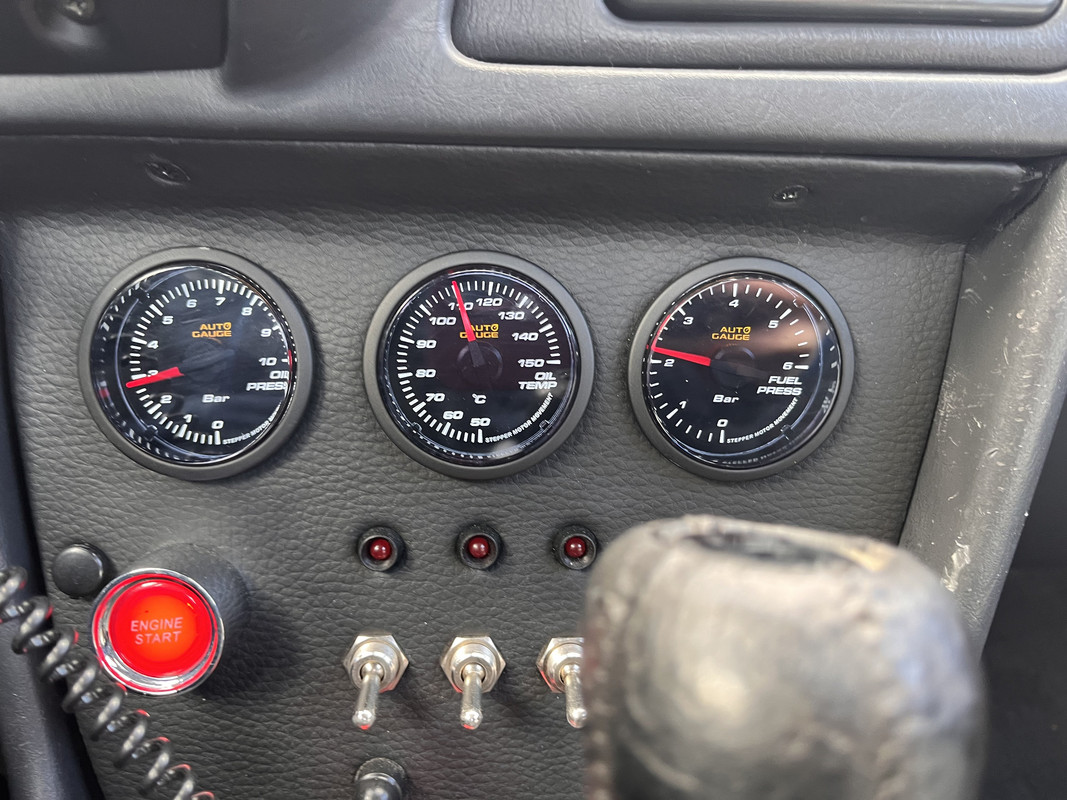

Buenas:
Feliz año a todos en primer lugar.
El mes pasado encargue la instalación de varios relojes como se aprecia en la foto(presión de aceite y gasolina y temperatura de aceite), la subo a modo info ya que siempre he tenido dudas sobre estas mediciones antes de poner los relojes y algun@ le puede servir, o si encaso de que sepa alguien sobre este tema y no estén bien los parámetros, saberlo y poder corregirlo.

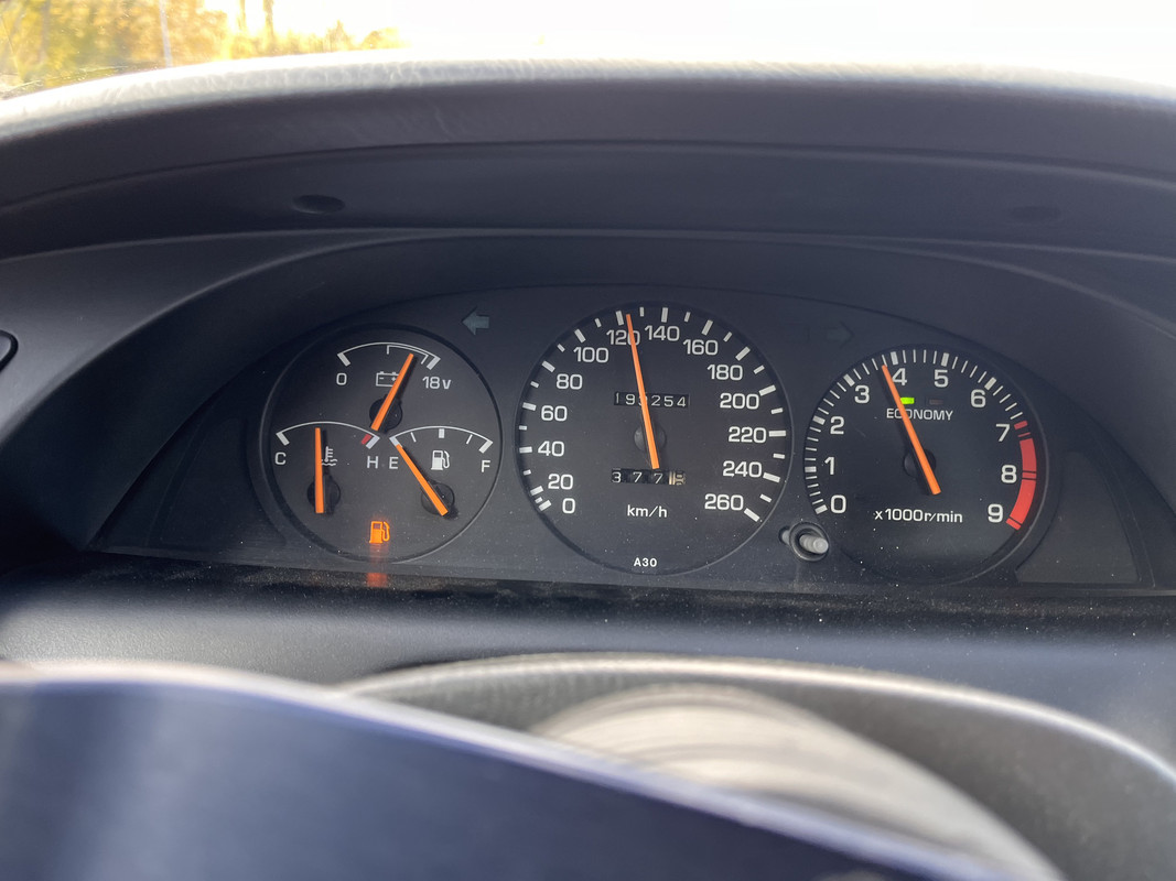

Las mediciones están hechas con unos 20 mins de autopista.

¿20 minutos de autopista a velocidades legales? Porque de ser así veo la temperatura de aceite un poco alta. Mientras no pase de 120ºC no pasa nada, pero que con ir 20 minutos a 120km/h en mi Celica se puede poner en 90ºC - 100ºC, dependiendo de si hay pendiente y tal.
¿Y 3 bares de presión de aceite? ¿Eso es a ralentí? Porque en mi Celica a ralentí en caliente creo recordar que está en torno a 1.5 bares.

Mas o menos legales, 120-140 iría, en cuanto le exprimo 2-3 curvas se me suele poner a esa temperatura, no se si tendrá que ver también el aceite (5w-50 de mobil 1) le cambie para probar porque con el 5w-40 anterior de castrol me ocurría parecido.
En cuanto a la presión de aceite tengo el acelerador pisado a medias, en ralenti si esta mas bajo.
