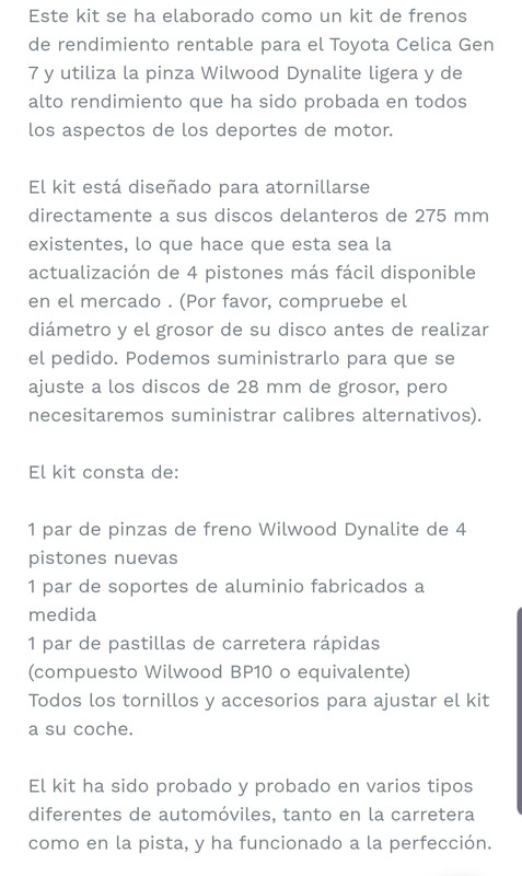

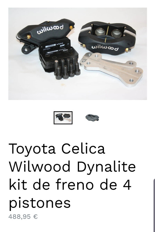

Refloto este post por que e visto una frenada interesante para el ST y me gustaría saber vuestra opinión.
Llevo mirando en cambiar la frenada al ST ya unos años,pero como en verdad voy apañado con la frenada de serie actual no me preocupe mucho en cambiarla...pero si es cierto que a veces e tenido algún sustillo por falta de frenos en plan de la distancia de frenado,pero cumplen,aunque no vendría mal acortar la distancia de frenado.
Bueno e visto un kit de frenos wilwood,el otro día viendo el post de AD9 me entro curiosidad y le eche un ojo a esa marca.
Por sorpresa vi que venden un kit específico para toyota celica pone para 7gen en el anuncio pero pregunte y me aseguran que sirven para 5gen,6gen y 7gen para llegar y montar.
Me gusta que se monta con discos 275mm muy comunes y no demasiado grandes por el tema peso-potencia.
 Os dejo fotos:
Por otro lado igual aunque no sean unos frenos exagerados ya necesiten homologación o igual cuelan xD
¿Que opináis de este kit? Las pastillas de freno supongo que no habrá problemas para conseguirlas una vez se gasten.
El caso es que mis frenos están ya pidiendo jubilarse pronto y estoy o por modificar frenada o cambiar la OEM y seguir tirando,pero ya puesto es tentador modificarla  :roto2:
Saludos :drinks:

Cuando hablas de distancia de frenado, ¿a qué te refieres exactamente?
Lo digo porque si estamos hablando de frenadas a fondo de 240km/h a 0, ahí necesitas unos frenos capaces de trabajar con temperaturas más altas (discos que absorban más calor, pastillas de compuestos más deportivos, canalizaciones de aire frío hacia los frenos, etc.).
En cambio, si estamos hablando de frenadas más cotidianas en las que la temperatura no llegue a ser un problema, la distancia de frenado no variará por tener frenos más eficaces, siempre y cuando tus frenos estén en buen estado. En ese caso lo que necesitas para acortar estas distancias son neumáticos de más agarre, suspensión con un tarado que maximice el agarre de los neumáticos, etc.
Dicho esto, lo que me gusta mucho de Wilwood es que en su web tienen todo el catálogo de piezas con bastante información técnica, por lo que si tienes acceso a un taller de mecanizado que te permita fabricar los adaptadores para tu coche y tienes un mínimo de idea para calcular repartos de frenada, puedes elegir los componentes específicos que te hagan falta, combinándolos como necesites para montarte un kit a medida que se ajuste muy bien a lo que buscas.
Respecto a la homologación... Igual si no pones unos frenos demasiado grandes y pintas las pinzas en negro mate, se disimule lo suficiente como para que no te digan nada en itv. Pero en cualquier momento te podrán poner problemas si no homologas.
En este aspecto yo no soy partidario de dejarlo sin homologar, porque homologar frenos es una jodienda. Si ya mentalizándote de homologar al montarlos toca los cojones ponerse a homologar, imagínate que te hagan homologar en un momento dado que no te pase itv y necesites usar el coche.

Frenada de 295mm tenia vista también los discos de GT 86 con pinzas APRACING de 4 pistones y fabricar adactador a medida,lo único que está frenada ya se iría a casi 800€ pero quedaría muy trocha y con unos discos ligeros dentro de lo cabe ya que no tienen tanto grosor.
Lo que busco si cambio frenada es poner todo nuevo,no restaurar pinzas ni cosas así.
Me refiero a que la distancia de frenado se reduzca tarde menos en clavar frenos,que como dices dependerá de los neumáticos y tal también.
Espero no tener que hacer una frenada a 240 de momento con el 7afe más de 200 no pilla al menos  :lol:
Pero a 160 o así si puede darse el caso alguna vez de hacer una frenada fuerte o en tramos ya a velocidades más baja.
El caso es que también como quiero homologar el 3SGE me exigirán prueba de frenado cuando vaya a homologar llegado el momento y ay si podría aprovechar o me obligaran a tener que meter una frenada mayor si o si..ya que la del ST es de 255mm y supongo que para el mayor peso del motor y la potencia quedara escasa.
De serie el GT trae discos de 275mm,de ay que me haya interesado por esa frenada,me pareció buena opción.

Ya te digo que en el caso del 86 al menos, la masa de las Wilwood es incluso menor que la de las pinzas de serie. Y los frenos OEM del 86 son pequeñitos de cojones, así que en el caso del AT200 debería ser similar o incluso mejor.
Te dejo un pequeño resumen. En el hilo del proyecto del 86 puedes ver más detalles.
Pinza trasera OEM: 2.500 gramos
Pinza trasera Wilwood: 1270 gramos
Pinza delantera OEM: 3.000 gramos
Pinza delantera Wilwood: 2.350 gramos
Pastillas traseras OEM: 300 gramos
Pastillas traseras Wilwood: 200 gramos
Pastillas delanteras (ambas): 500 gramos

Bueno celiqueros vamos actualizar esto un poco, aunque ahora hablaremos de frenada trasera para nuestros ST/GT
El 6g FWD tiene un disco de 269mm y un pistón de 32mm, una de la opciones son las de GT4 con 2 pistones y 315mm pero se nos puede ir de precio
Pero en frenadas investigando he visto que en nuestros 6g se podría colocar discos de 288mm (ST185) con pinza de 35mm su pistón.... Por suerte los camry V10 lo llevan y simplemente es quitar y poner
Pinza camry SXV10 LH 47750-33050
Pinza camry SXV10 RH 47730-33050
Portapinza SXV10 LH 47721-20320
Portapinza SXV10 RH  47721-20320
Hierro pastilla SXV10 04948-32010
Aquí dejo la referencia de la frenada
