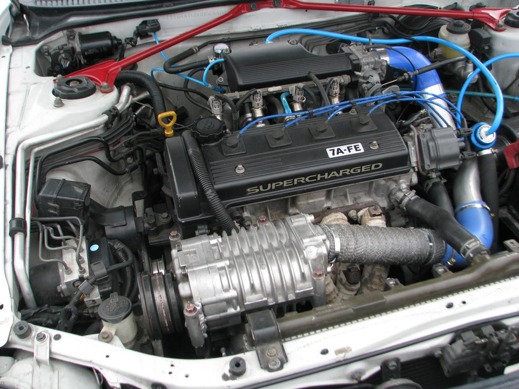

Hoy he decido abrir este post que como sabréis en mi proyecto tengo en mente formar el 7A-GE 20v (o 16v si se encuentra fácil).... Pero nunca he hablado bastante de mi segunda opción, el 7A-FZE pero haré un resumen de lo que es :roto2:
- el 7A-FZE es un 7A-FE pero equipado con un Kompressor, es una de las mejoras que hay para 7A-FE, junto al 7A-GE y el 7A-FTE.
Para formar el 7A-FZE necesitaremos algunas cosas
. Kompressor eaton M62 (mercedes SLK o CLK 230)
. Inyectores
. Intercooler
. Filtro cónico
. Válvula de descarga
. ECU DET3
. Tuberias
Como sabreis el ST tiene de fábrica 115cv/152nm aprox mientras que con el 7A-FZE a un soplado básico sin forjar que sería 0.4-0.5bar (6-7psi) tendríamos una ganancia de entre 160-180cv/210-226nm aprox....
A todo esto qué precio sale hacerlo??? Calculando por lo alto saldría a unos 2000-2500 o incluso llegando a los 3000€
¿Problemas con ITV? Por supuesto, como sabréis en este país si hay que homologar estas cosas te pedirán dos pruebas del cual su precio son 1800€ cada una... Una de ellas es de potencia y la otra de gases del cual si está segunda sale negativa acabas de tirar un dinero al garete y por eso mucha gente no se atreve a estas cosas :lol: :lol:
También hay que decir que si queréis más presión para más potencia habría que forjar el motor (eso no hace falta explicar) :roto2: :roto2:
En todo caso nos tocará una semana antes de ITV desmontar el KIT del cual no creo que haya mucho problema  aquí dejare una foto y un vídeo de un Celica que se supone que es de Polonia
Video:
Y eso sería todo :lol: :lol: la cuestión es... ¿Merece la pena?, Si tienes pensado sacarle chicha a un 7A si, en el caso contrario podrás irte a por swaps como un 3S-GTE, 2GR-FE o comprarte otro coche pero eso sería cosa de cada uno..
Espero que  a los interesados podamos ayudarnos entre todos para acumular info acerca de él y así sacar piezas y demás y si alguien se mete al barro con el explicar montaje y demas :dance: :dance: :dance:
