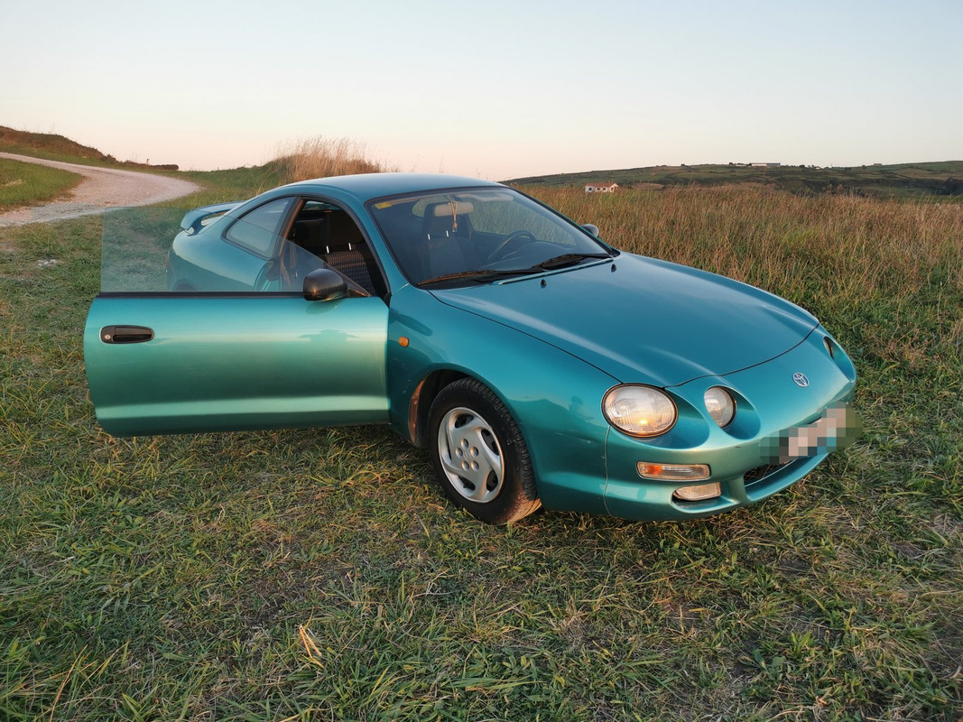

¡Hola Celikeros!
Ya tengo en mis manos el Celica ST por el que os pedí opiniones y os doy muchisimas gracias. Llevo con el una semana y encantadísimo. ¡Lo que voy a disfrutar el coche! Además he estado estas dos últimas semanas leyendo mucho el foro y pienso ir haciéndole algunas cosillas como los latiguillos de freno por unos metálicos, ponerle unos altavoces atrás (Me tocó de los que no llevan :nuse:), radio mp5 y alguna pijada más. Eso a corto plazo, a largo tengo que pillar unas llantas y me estoy pensando lo del kit de admisión.
Pero lo primero es lo primero y es dejar bien limpio todo lo que está debajo del capo, que no tienen mucha mierda acumulada pero no me gusta tenerlo sucio. A parte del capó, ¿en el tema limpieza interior alguna recomendación? Algún producto para el cuero del interior o alguna cosa que debiera revisar por estar el coche un tiempo parado (tipo conductos del A/C, por ejemplo).
Y por último, ¿algún aditivo para hacerle una limpieza por dentro? He visto un hilo en el que un compañero del foro le mete con el spray de limpia carburadores por la admisión para que saque toda la carbonilla pero no se hasta que punto eso es fiable...
Os dejo un par de fotos que hice el otro día  :-D

Guau, me encanta. Si pillara uno como el tuyo creo que lo dejaría totalmente de serie por fuera, me encantan hasta los tapacubos :wub:.

Bienvenido y enhorabuena!
De donde eres? por las fotos diría Noroeste?

Gracias, soy de Cantabria compañero.

Bonita unidad, 100% original. Y turquesa, que aunque no sea mi color preferido, al menos es relativamente raro de ver, lo que le da exclusividad :D
Eso sí, no estoy de acuerdo con alvarobenavides, a mi esos tapacubos me hacen daño a la vista :roto2:
Pero ya te digo, está bien que hayas conseguido un coche con 0 modificaciones. Cambiar las llantas es fácil :smoke:

Bonita (Foto) Celikero-Evolz,,,,, tienes buen gusto  (Respet)
¿Donde esta tomada?

¡Gracias! Playa de Tagle en Cantabria, cerca de Suances y Santillana del Mar. Muy recomendable al atardecer, por si alguna vez pasas por aquí.
