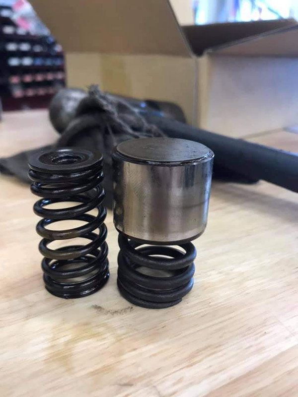

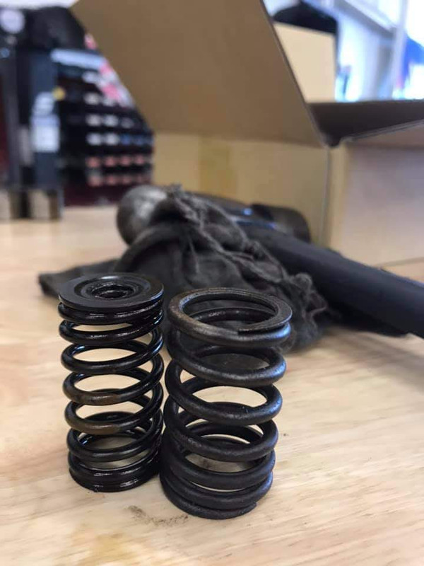

- los muelles de valvula el 7A-FE tiene una medida de 31mm, mientras que los de 4A-GE 16v 29,7mm... pero son utiles y aqui por ejemplo podriamos obtener muelles de valvula de titanio
los muelles de un 3SGTE también nos sirven

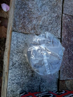

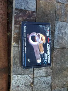

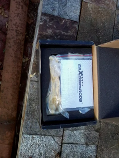

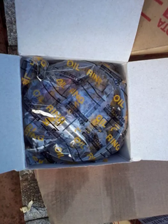

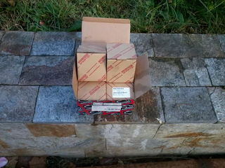

Pistones 4agze, bielas forjadas, segmentos y junta para bomba de aceite en caso de montar la bomba de 4age en bloque 7afe.La junta es necesaria porquetiene el orificio de paso de aceite más grande, porque la bomba no se alinea bien.

Pequeña actualización en muelles de válvulas, muestra de unos muelles de 3SGTE en un motor 7A-FE
