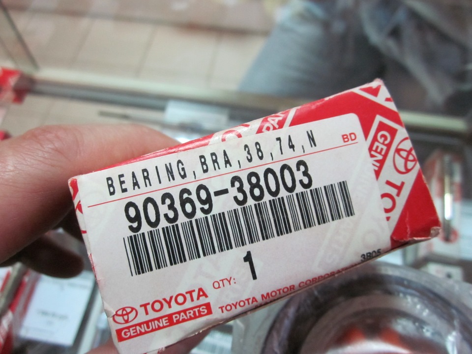

Te he buscado la referencia de tus cojinetes, y si no me equivoco es: 90369-38003
Aquí tienes el diagrama:
En la Toyota te puede salir, calculo que unos 150€. Si no me equivoco, es la misma referencia para las cuatro ruedas, incluso comparte referencia con los T16, T18 y otros modelos de la marca.
¿Por qué sale tan barato ese cojinete? Pues no tengo ni idea, igual es por la marca, porque no la conozco, aunque es cierto que buscas discos, pastillas de freno o cualquier cosa y aparece siempre como la más barata. Quizá es una opción a valorar si uno no dispone de mucho presupuesto y tiene que arreglarlo sí o sí de manera temporal. Sinceramente, hablo desde la barra del bar, como dice Pattito, compartiendo unas papas bravas y una cola.
Tienes por un poco más de dinero los Japanparts (unos 30€) y creo recordar que es buena marca, incluso que hay piezas de origen de esa marca en algunos coches japoneses.
Saludos :drinks:.
