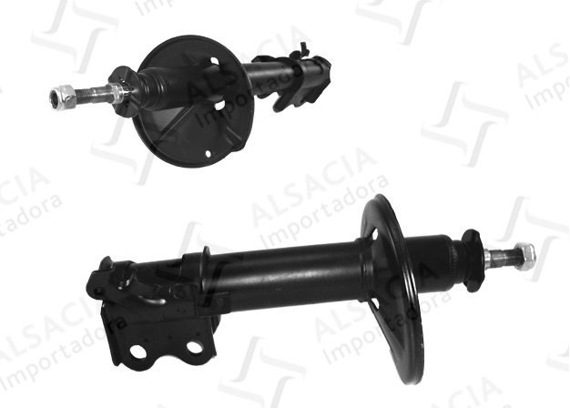

El GT se comercializó con dos tipos de suspensión, la "normal" de sistema McPherson (foto de arriba), y la especial llamada Superstrut (foto de abajo).
Para saber cuál lleva tu coche, solo te tienes que fijar en la parte inferior de los amortiguadores delanteros, para ver si llevan esa especie de "cuernos" del sistema Superstrut que se ve en la foto de abajo, o por el contrario, llevan unas manguetas normales McPherson como las del amortiguador de la foto de arriba.
En función del sistema que lleve tu coche, las posibles opciones en suspensión, y sus precios, cambian bastante :sisi:
