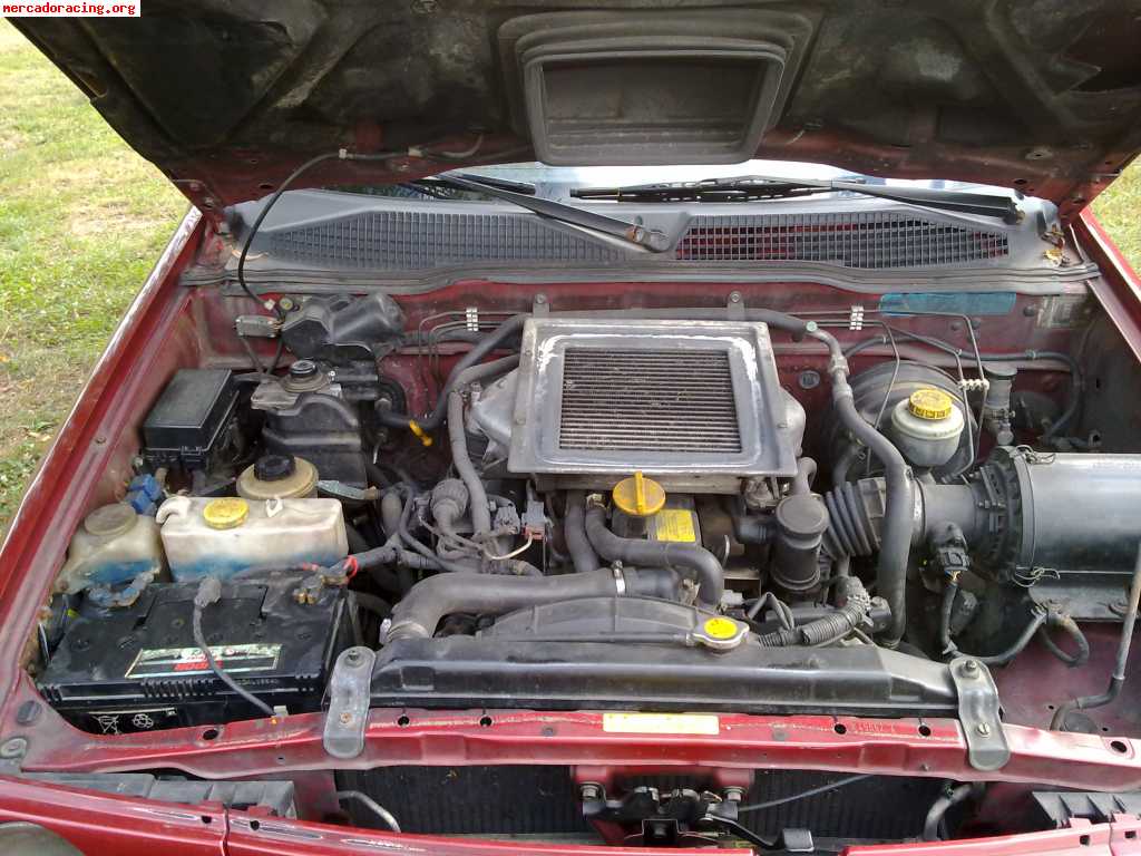

Yo no sé lo que tiene hecho Celikita, me refiero, no sé si las tiene tapadas por debajo o qué. Los coches que traen toma de aire, debajo del capó lo único que suelen traer es como un sellante para que el aire sólo le llegue al intercooler. Esto pasa con el capó del AllTrac por ejemplo. Con el del CS no, el del CS no tiene ningún tipo de aislamiento del resto ni nada por el estilo. En un CS no hay mayor problema, ya que el hueco por donde está la rejilla lo ocupa exclusivamente el intercooler (aunque este sea por agua en vez de aire) y tampoco hay problemas.
Lo que suele hacer la gente es poner algún tipo de tela, estilo a la que ya llevamos de fábrica, y ya no se moja, o los que quieren un trabajo más fino, y que es lo que yo recomendaría, se le hace una placa de metacrilato para ese hueco y se sella.
En esta foto veréis exactamente lo que os comento del aislante para el intercooler:
Saludos :drinks:
