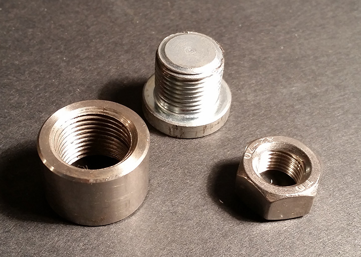

Cuidado,hay colectores de acero inox mal diseñados que incluso empeoran el rendimiento y otros que imitan el diseño de los "buenos" pero de mala calidad y esos para serte sincero creo que esta entre los ultimos
Yo mismo tengo esa marca en el tramo trasero y hasta ahora muy bien pero unos colectores no es lo mismo,si no estan construidos con los materiales idoneos suelen dar problemas(tienden a rajarse o doblarse o ambas a la vez)
Si te decides a comprarlos yo te aconsejo que compres todo de la misma marca,instalar el hueco de la sonda lambda en otro lugar es muy sencillo,venden la tuerca donde va alojada,solo es agujerear y soldar la tuerca,de todas formas informate
