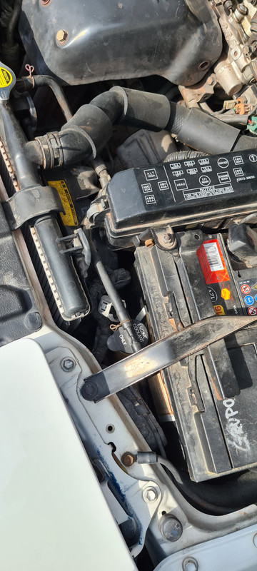

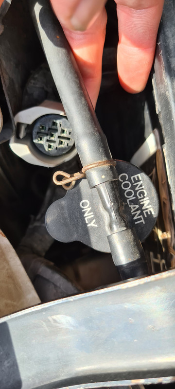

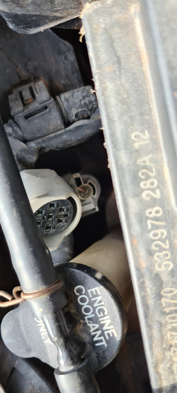

Esta semana adquiri por fin el celica 5 generacion, este fin de semana subire unas fotos para presentarlo, pero hoy me he encontrado con este conector suelto que muestro en las fotos. En una de ellas se ve justo debajo otro pero ese esta conectado y no se de que puede ser, igual sabeis vosotros?.
Gracias.
Espero que esten bien subidas las fotos.

Ya sta mirao, por un lao pone E3 y por l otro 10931. Ire mirando yo tambien por internet.

Según el manual eléctrico que tengo localizado del 3sgte (st185), que es muy similar al 3sge (st182) el conector E3 es para el sensor de temperatura de la EGR para los modelos de California.
Lo extraño es que ese conector debería estar por la zona donde nosotros tenemos la mariposa se admisión. No por la zona del bote expansión y/o fusibles.

Jode, m has dejao un poco pillao. En la foto sino estoy equivocao, porque entiendo que esa es la valvula egr, esta todo conectao.
image share
