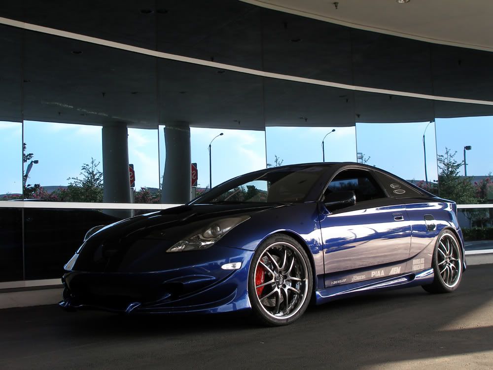

No, no somos muchos con 19. Yo con lo que llevo ahora 215/35 r19 y muelles H&R (-3cm) no tengo ningun problema pero se ve poca goma, he estado mirando por newcelica y la peña por alli lleva la 235 y no le da problema pero queria preguntar a alguien de aqui. Poppy la verdad es que si lo puedes mirar te lo agradezco.
Por ejemplo este lleva una 225 y dice que no le roza:
Entraria 1 cm mas?
Y este lleva 235 con et 35 y llanta 19x8:

 vandercarter lo del et es relativo, mira la delantera era 7.5 de ancho et 30, y la trasera era 8.5 et 44 y venian a salir casi lo mismo...
 en cuanto a la equivalencia la unica en 19 es la que llevas ya que eso va respecto a la llanta neumatico de origen, si pusieras la 225-35.19 tendrias que homologar ya.

bueno pues te confirmo que llevava montadas las 235/38/R19
y ya te digo que si no vajas el celica entran a la perfeccion, pero en cuanto lo bajas un poco, ya te empieza a pegar en el plastico de dentro al girar toda la rueda.

 yo lleve unos km el celica con la 235-35-19 con la suspension de serie y cuando esta llegaba a topes me sacaba los plasticos guardabarros delanteros del sitio y acabe quitandoselos para no tener ningun susto en carretera y encima cuando girabas atope rozaban en las esquinas de los neumaticos con suspension de serie y sin ella...
 cuando lo rebaje con las suspensiones nuevas ya no montaba los plasticos pero me tokban la aleta con facilidad y tuve que ajustar las caidas, aparte el problema estaba detras sin solucion ya que con el coche con pasageros rozaban los pasos de rueda en los baches estando atope dura o no!

Pues con eso ya me lo terminas de aclarar, 225 y como bien dices hay que volver a homologar, ay que jorobarse pero asi tengo tambien un poquito mas de perfil que para los baches viene bien

y por que en vez de meter una 19 que es enorme para el pobre celi, no le metes una 18???
cuando tenia las de 19 montadas le llamaba el tractor blanquito, parecia tener mas llanta que puerta el coche jejeje

 yo tras mucho pensarlo me decidi!! vendi mis 19" y a la espera de las 18" que creo que me vendran bien para todo.... para quel coche empuje y vaya mas, para que no me de problemas al ir cargado, para que no me roce en aletas, para no tener qe tener el coche tirado de caidas, y para poderlo rebajar mas con lo guapo que qeda asi el coche y con los beneficios en estabilidad que le das por tener el centro de gravedad mas bajo...
 19" a mi pensar en el celi solo son aptas para el kit apr ya que sus aletas de nueva seccion y diametro general lo piden para quedar bien y bueno para que el coche gane altura y no enganchar el paragolpes delantero en todas las bandas... aparte de pensar que se necesita un turbo para tirar de ellas con soltura...

Es que ya tengo las 19" solo que queria ponerle un poco mas de anchura que tambien repercutiria en poco de mas perfil, con las 215 no tuve problemas y espero que con la 225 tampoco porque solo es medio centimetro por cada lado. A mi me da igual que corra un poco mas o menos nunca paso de 120, asi gasta menos, me hice un viaje Cadiz-Valencia, 850km con un solo tanque (aunque fui a 90-100)

 cuanta mas goma rozando suelo mas consumo y cuando se pasa de 18" en llanta siempre es mas consumo...
