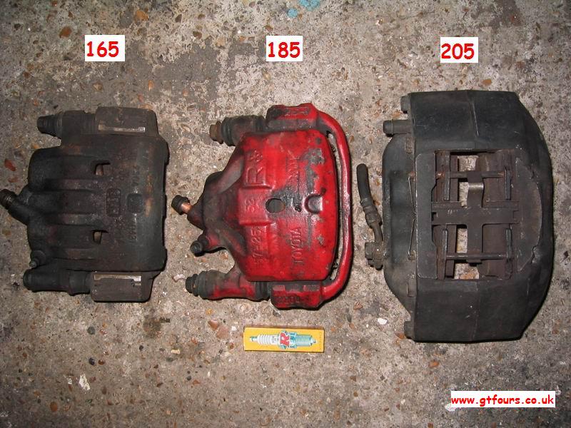

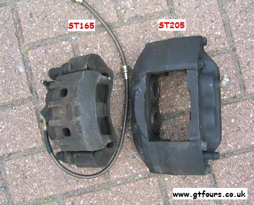

por cierto... se pueden montar pinzas del gt4 ... q son de 4 pistones delante y 2 detrás ....  los del gt4 de 6 gen necesitan llanta de 16 pulgadas.....
los del st165 y 185 creo q caben en 15 pulgadas...  ( creo q eran de dos pistones )
