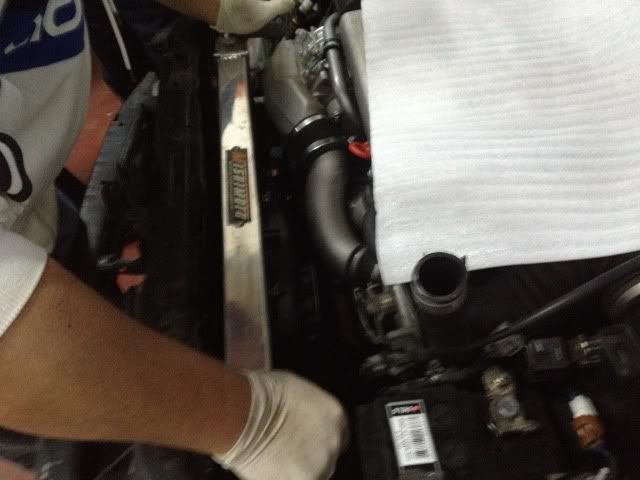

Este fin de semana y aprovechando que teníamos piezas pedidas como muestras nos decimos a probar a cambiar el Radiador de agua.
El elegido fue un radiador Mishimoto.
http://www.mishimoto.com/toyota-corolla-performance-aluminum-radiator-03-07.html
Es un radiador construido en aluminio completamente,con los anclajes para ser totalmente compatible con las piezas originales.
De la gama mishimoto es el normal,pues en algunos modelos tienen otros que son del nucleo más grande.
Las piezas de Mishimoto cuentan con garantía de por vida,tienen un aspecto en vivo realmente fantástico.
Bien puestos en faena lo primero es desmontar el nuestro y donde empezamos con las sorpresas..
No me extraña que se calentara si lo veo pequeño y justo...
ademas de que los soportes laterales son de plastico y es mucho más fino que el Mishimoto.
Bien,nos disponemos a montar el radiador pero vemos que si lo montamos con la carcasa original y electro quedara muy pegado al compresor.
Esto es porque el radiador es más grande y el espacio que originalmente no esta ocupado lo ocupa el compresor y sus piezas,el radiador esta diseñado para el coche de serie y no para inventos...
El caso es que teníamos por aquí más piezas de prueba,por lo que nos decidimos por un electro ventilador y unos soportes universales...
http://www.mishimoto.com/mishimoto-accessories-16-inch-fan.html
http://www.mishimoto.com/mishimoto-slim-line-electric-radiator-fan-mount-tie-kit.html
Se ha colocado en un lado para dejar espacio por si colocamos otro.
una vez montado se ha pesado,dando el mismo peso que el original con carcasa,por lo que hemos ganado en capacidad sin meter más peso del que ya tiene.
Ya solo queda montarlo...
Y rellenarlo,en el normal entra 4,5 litros en este han entrado casi 6,5 litros contando siempre con el vaso expansor.
la verdad que tiene buena pinta.
pero esta modificación no es por estética es por necesidad.
los Toyota y muchos japos funcionan muy calientes a 100º de agua.
por lo que en relenti termina cogiendo esa temperatura.
hemos observado que saltando el electro a 98º baja a 95º como lo hacia antes,solo que ahora lo hace en menos tiempo,no dura más de un minuto electro encendido.
la prueba se realizo a 21º de temperatura ambiente y en situación normal entregando toda su potencia alcanzaría 105-106º,en la prueba no paso de 95º.
ha 225km/h a esa temperatura(95º) y soltado el acelerador antes de llegar a los 120km/h ya indica que el agua esta a 80º por lo que enfría muy bien y recupera rápido.
No contentos repetimos la prueba pero con un coche delante,a rebufo y la temperatura no aumento.
hasta que no hagamos unas tandas en agosto en el Jarama con temperaturas deserticas no podremos afirmarlo al 100% pero todo apunta que vamos a solventar este problema,que creo que era el más delicado.
