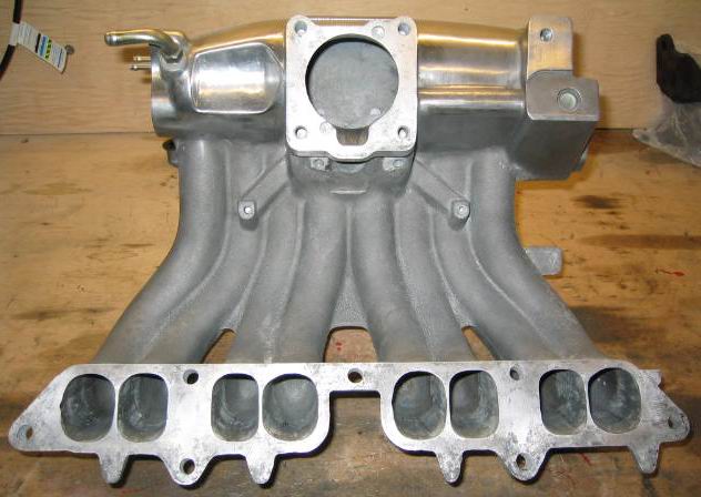

el sistema ACIS de toyota
Venden en ebay un espaciador para el pulmón para tener un poquito más de aire incluso...
