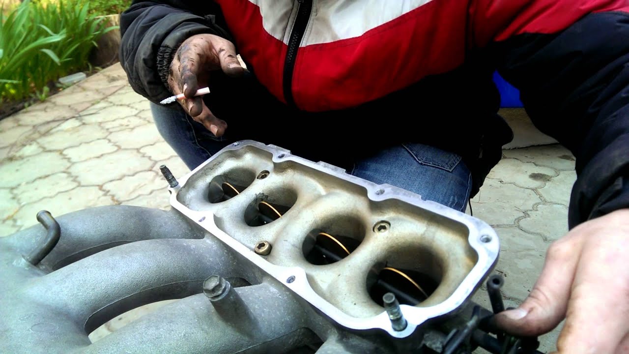

el 3sge es un motor q da todo cuando actúa el tvis .. es decir, por encima de todo del tacómetro .. igual q los honda con vtec... es un sistema "parecido".
En los 3sge el sistema se llama tvis
No es más q un sistema de mariposas q al pasar de 5000 vueltas abre otra mariposa adicional a cada cilindro... para q entre más aire
Si no notas el sistema puedes revisarlo... mangueras de vacío, limpieza de mariposa y del accionador....
El tema de la distribución.... mejor dejarlo bien y q todas las válvulas estén bien galgadas  para su apertura y cierre... y lo q puedes tocar es el encendido.... porq igual lo tienes fuera de punto...
Luego pues puedes hacer alguans cosas para mejorar la respuesta.... pero claro ... esq esto es muy relativo... porq sin probar un coche y otro no sabes si tu coche realmente está funcionando como debe...

Añado a tu comentario que el T-VIS solo Lo monta el 3sge de 1° generacion . 2°  Y 3° generacion del motor llevaban sistema ACIS, que segun dicen es mas efectivo.
En el caso del amigo, al ser un celica de 6° generacion lleva 3sge de 3° generacion.
Tiene razón rafa.. no se en q estaba pensado xD
el sistema ACIS de toyota
Venden en ebay un espaciador para el pulmón para tener un poquito más de aire incluso...
