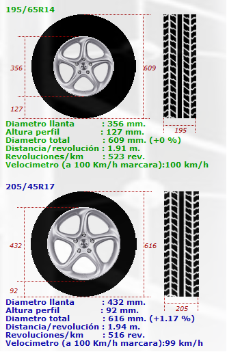

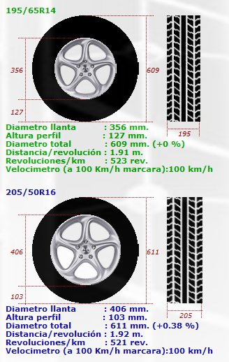

Pues al final me decanto casi al 100% por unas 16x8 ET25 ¿crees que rozara en la aleta?
¿No entiendo mucho, pero segun esta web no rozaria verdad?
http://www.wheel-size.com/calc/?wheel1=195-65-14X7ET45&wheel2=205-45-16X8ET25&fcl=50mm&scl=50mm&wcl=30mm&sr=0mm
Saludos y gracias!
veamos....
estas haciendo la comparacion con una 195-65-14 ? en 14 pulgadas? no lleva de serie 15 tu coche?
estas teniendo en cuenta el cambio del diámetro total para q luego el coche no se acorte o aumente el desarrollo? eres conciente de esto?
Habla con álvaro ( eltraspi) ... acaba de montar unas .... creo q 204-40-17 et juraría q 35 y 8 de ancho...
vas a meter 16 "solo" ?¿ llevas el coche bajado?
Estoy tomando como referencia las medidas originales que pone en los papeles 195-65-14 (Aunque tambien tengo homologado en papeles 15x6.5 JJ 205/55/r15). He estado hablando con Alvaro por whatsapp y me ha pasado bastante fotos, lo ha dejado muy bonito su coche pero creo que 17" es demasiado, llamadme raro pero con 15" ya me gusta como queda y creo que 16" sera el limite ideal para mi. El coche lo llevo bajado si, homologue la suspension hace poco y en ficha pone de alto 125cm  :dude: :dude:
Respecto a los desarrollos los he estado viendo en las 3 medidas que he estado comparando
205/50/R16
205/45/R17
Y esta la que lleva Traspi -->> 205/40/R17
¿Se supone que con la que no va a perder prestaciones (incluso gana) es la ultima verdad? La de Traspi
Saludos!!

A mi la tercera opción es la que me parece peor ya que es la que tiene más desviación de diámetro con respecto al original (2.23%).
La primera opción es la más parecida a la original con un 0.38%. Lo que sí es verdad es que con la primera opción aumentas diámetro y con la tercera opción lo disminuyes, por lo que la tercera opción te de más nervio y menos velocidad punta.

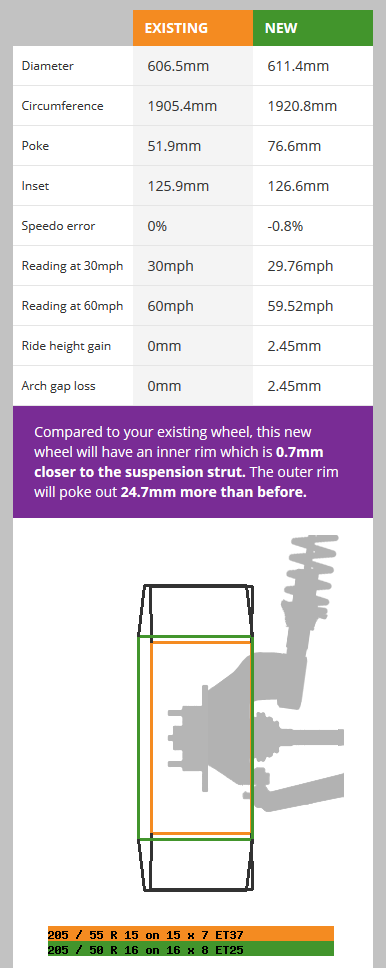

Ahora mismo no lo puedo mirar porque estoy desde el móvil, pero te dejo aquí la web que solemos usar para estos casos.
http://www.willtheyfit.com
Tendrás que medir en tu coche qué distancia te queda desde la rueda hasta la aleta, y no creo que sea necesario medir desde la rueda hasta el brazo de suspensión.
Con esa medida y sabiendo lo que sobresale de más, te puedes hacer una idea. Aunque algo me huele a que unas 16x8 et25 igual te rozan en las de delante. Tendrías que medirlo bien.

Esta tarde lo medire a ver que tal.
Con las llantas y medidas originales que llevaba el Celica ST sale hacia fuera esto:
15"x7 ET45
185/65/R15
Y con la medida que llevo actualmente (es sobre la que voy a medir, ya que las otras anteriores no las tengo)
15"x7 ET37
205/55/R15
Saludos, esta tarde mido y esta noche posteo resultados  :drinks:

Malas noticias, con ET25 me rozaria  :facepalm: :facepalm: Me tocara ir por unas con ET40 que aunque no quede tan exagerado pasare la ITV sin problemas alguno.
Saludos y gracias por la ayuda.  :drinks: :drinks:
