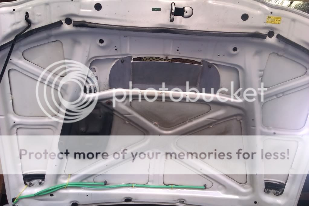

Estoi mirando de encontrar el despiece del capo, xk me faltan los pasticos que hay devajo, que sierven para evacuar el agua y no los encuentro. Si alguien me puede pasar el enlace asin podre pedirlos en la toyota gracias!!!!

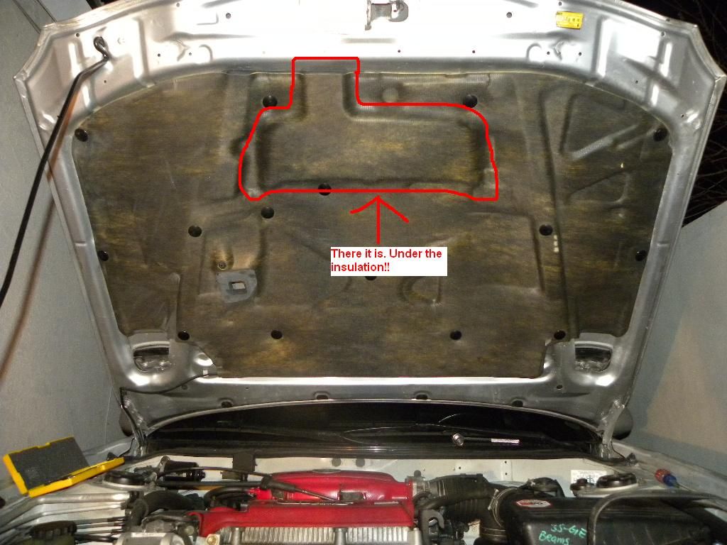

Claro, de serie viene un vierte agua que la recoge debajo de la rejilla y la evacua por delante. En la foto con el aislante no se ve claramente, pero vamos, que es la pieza que se intuye en la foto:
De todas formas, Calades, si no consigues la pieza, en los foros comentan que para un coche atmosféricos no hay ningún problema es hacerse uno mismo una pieza tal que así:
Saludos y suerte :drinks:.

Pues originalmente la deberían llevar. Otra cosa es que haya gente que la quite para refrigerar mejor, pero estuvimos comentándolo Nitro y yo un día, y entre eso y ver la chapa que le ponían al TTE, me da la impresión de que quitando ese plástico no refrigere mejor sino más bien al contrario.
En tu diagrama no se ven ninguno de los dos plásticos, no sé por qué.
