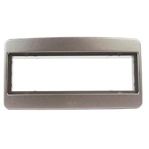

Ahora mismo asi es como es el radio-cd en mi coche, y le quiero poner un embellecedor que he comprado y dejar el radio centrado, pero esque se me sta complicando la cosa, nose si es porque me hace falta algo mas, unos soportes distintos o algo :nuse:
Este es el embellecedor:
Estos son los soportes que lleva el coche:
Los tres puntos de arriba en rojo son para poner el radio-cd en el din de arriba, y los de abajo para poner el radio-cd en el din de abajo, los puntos esos encajan con huecos que lleva el radio-cd, pero no puedo poner el radio-cd en el medio porque no encajan los soportes por ningun lado, a ver si alguien que tenga este mismo embellecedor me dice la solucion.

El mio lo llevaba sujeto el plasttico embellecedor con tornillos al soporte de hierro. El radio-cd solo va sujeto al embellecedor con las pestañas dobladas, sin atornillar al soporte.

yo esos soportes de metal que has puesto en la foto los tengo quitados porque no valen para ese marco que has comprado,te lo digo porque lo he llevado.

Y comprastes otros? yo si no hay mas remedio modificare los soportes esos y ya esta

mmmm noo,los quite y ya esta me aguantaba sin los soportes esos,el marco y la radio.

Bueno chicos ya he conseguido poner el embellecedor, no probe antes porque no tenia tiempo, pero al final fue mas facil de lo que pensaba  :dude:
1.- Agarramos el embellecedor con 4 tornillos a los soportes.
2.- Colocamos el radio-CD viendo más o menos que nos coincida algún agujero de los soportes con alguno del radio-CD y lo atornillamos, ya esta puesto.
