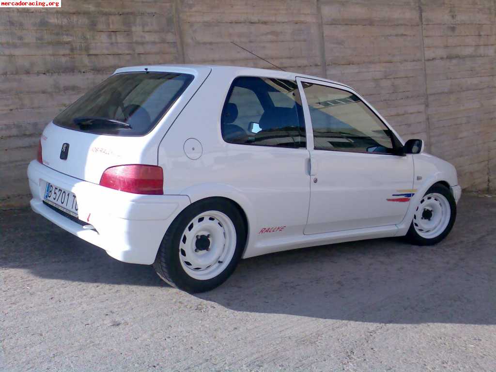

Yo sigo pensando que el celica es demasiado largo el cabron ... un amigo tiene un renult clio sport 200cv el r26 con suspensiones y de to ... y madre mia eso en un tramo de muchas curvas ... ni lo hueles ea es que ni saliendo tu delante ehh ... pufff que paso por curva tiene la mierda esa x dios ...
Impresionante  pero tanto el clio r26 como el william antiguo:
estos dos para ser concretos ...
y el antiguo
O este pekeño diablillo que me tiene  :wub:
 :wub: :wub: gggggggggggggggggggggg
Magnificos reyes de las curvas ¡¡¡¡¡¡¡¡¡¡¡¡¡¡
Venga vamos a centrarnos en nuestros celicas y a intentar sacarles el mejor rendimiento ...
