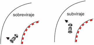

a ver eh estado leyendo un pokito eh indagando para ayudar a todas las generaciones ya que este foro es de todas las generaciones ... a ver un coche depende del coche que sea hay principal mente ver de que peka
Si es sudbirador ( se va de alante )
O sobrebirador ( se va de atras )
Tocando las presiones de las ruedas simplemente se puede cambiar un coche de sudbirador a sobrebirador o viceversa ...
generalmente si morrea de alante es por que hay demasiado peso alante ... y la gente alijera peso de el morro ( principal mente capo de carbono ) o pasar peso de el motor al maletero ( la bateria con eso pasamos cerca de 20 kilos atras )
