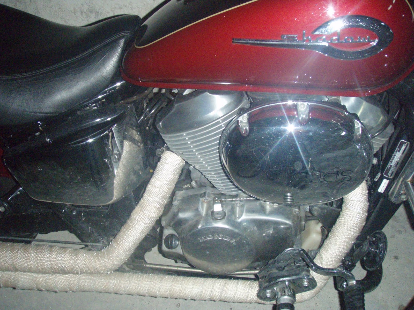

PARA MAS INFORMACION:
 parece ser que existe un rollo de cinta que protege todas las tuberias e impide el intercambio de calor; por lo tanto cualquier tuberia que protejamos con esta cinta en la toma de admision nos ayudara a evitar ese calentamiento indeseado de las tuberias.
Nuestro amigo marcktuning seguramente sabe de que cinta hablo exactamente( tipo hilos entrelazados o algo asi que lo utilizan para los coches de rallys, 4x4 etc)
Hay gente que lo utiliza en los colectores de escape tambien
a ver si damos a luz a esta cinta....

« Respuesta #22 en: January 01, 2010 - 06:34:04 »
a eso se e llama cinta anticalorica, :S
ai sale en un escape de una shadow, se suele poner en colectores para disipar el calor.

« Respuesta #23 en: January 01, 2010 - 07:04:37 »
no se si esque vengo mu ciega, o que pero te referias a esa cinta no? xDDDD

« Respuesta #24 en: January 01, 2010 - 09:03:41 »
Yo creo que si se refiere a esa cinta.
Yo le puse cinta anticalórica a la mía
Un saludo de otro que no va muuu bien, también
Feliz año a todos

« Respuesta #25 en: January 01, 2010 - 18:44:29 »
supongo que sera esa, sí, per no puedo confirmarlo

estais en lo cierto se llama cinta anticalorica y se suele poner mas que en la admision en los colectores de escape.
