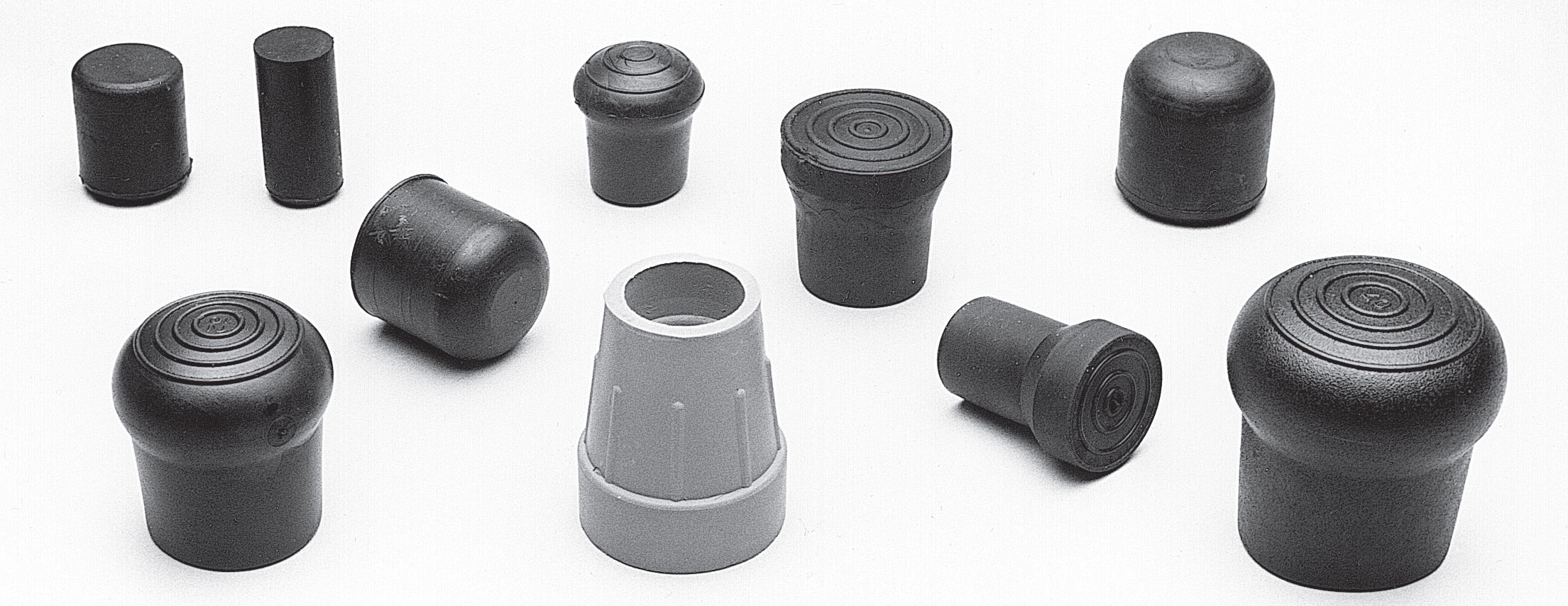

Gracias por la aportacion,habia pensado en esta opcion que me dices pero si desmonto la antena original como tapo el hueco de la esta?
