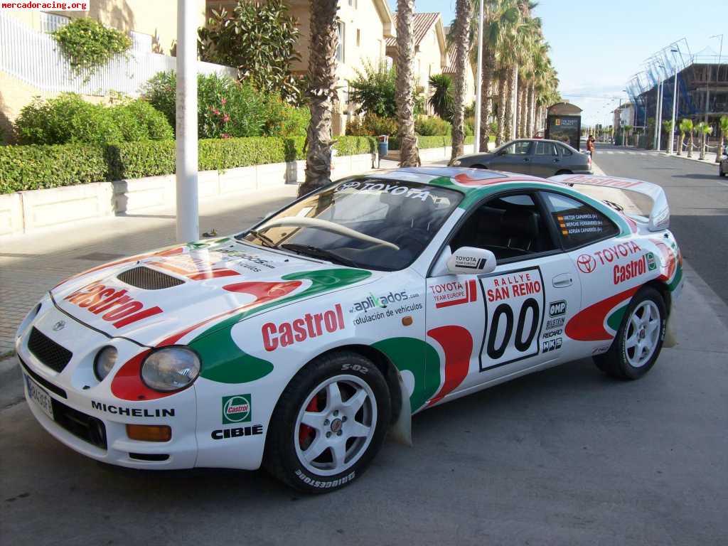

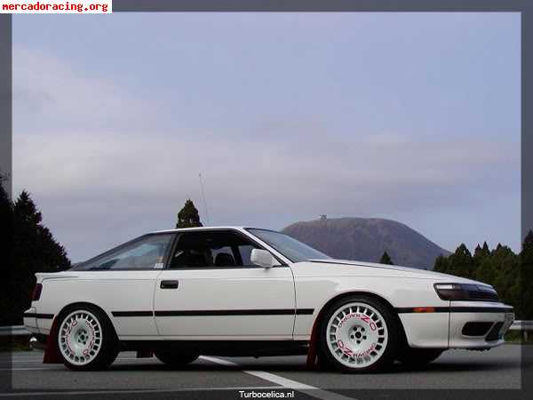

Hola a todos, estoy buscando unas llantas que ya va siendo de cambiar las mias, actualmente llevo las originales en 15" y estoy buscando unas llantas multiradio en blanco "tipo rally"
No voy de tramo ni circuito ni nada parecido, el uso del coche es puramente para disfrute por carretera.
He visto estos modelos:
JAPAN RACING RJ3:
JAPAN RACING RJ11:
-Speedline - SL2 Marmora - Rallye-Weiss
¿Algun modelo mas tipo multiradio que me recomendeis?
PD: ¿Aparte de las pulgadas y el numero de los agujeros que tendria que ver mas a la hora de comprar?
Saludos!!
