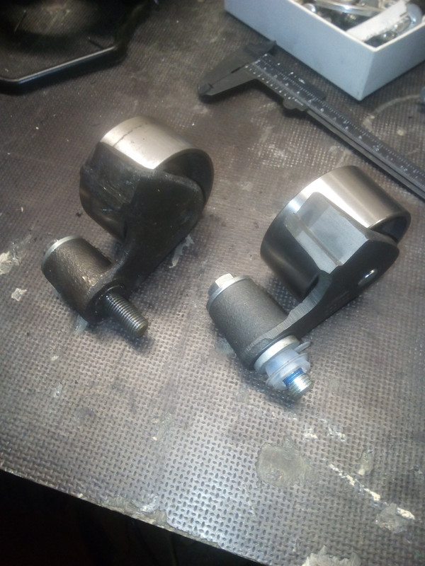

entonces a parte de otra correa y poleas...voy a la toyota y pido el tensor ese y me curo en salud??
Ese tensor suele venir con el kit de distribucion.
Pero creo que el tornillo y la arandela famosa no.
Revisa como esta montado. Si quieres sacale una foto y la subes aquí, si la arantela esta encima del tensor esta mal, su la arandela esta detras del tensor esta bien y no es el problema.
Aunque creo que o no se la han puesto, o la han puesto mal.
Espero noticias.
Si el tensor no te viniera, creo que en la Toyota vale una porquería. Al menos el otro día compré uno para un 4AGE y me salió como 5€.

Hace nada le he cambiado al mío el kit de distribución y la bomba de agua, por si acaso. En los kits que vi en ninguno viene el tensor hidráulico y me arriesgo a decir que no creo que lo encuentres en ninguno. Tendrás que ir al concesionario a por él, ahora mismo no recuerdo cuanto me costó pero no se me hizo caro para los precios que suelen tener (quizás unos 60 0 70 euros o por ahí, no estoy seguro).
El tensor del 4AFE creo que es mecánico, es distinto, concretamente me parece que se ayuda de un muelle...
Vaya faena lo de ese taller, los que de entrada cambian correas sin pensar en los rodillos no me merecen confianza. Suerte y que se solucione pronto!

bueno ya pedi el tensor 74 euros en totota.pero si que habia encontrado kits de gates por ejemplo de distrubucion con el dichoso tensor.el lunes llegara y el proximo finde semana me lio

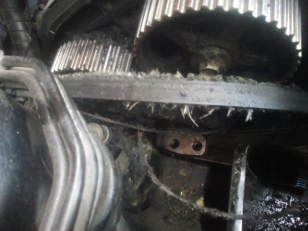

la verdad es que as acertado de pleno,estoy por preguntarte numeros para la primitiva, desmonte la distribucion y la polea que comentas efectivamente,le faltaba la arandela entre la polea y el motor,ya a siple vista se apreciaba que quedaba a diferente nivel que el resto de poleas de la distribucion
ahora sigo con el culo preto con si se habra jodido algo mas,bueno ahora tocara calar la distrubion nueva  y tengo manual, lo que nose si alguien a hecho algun tutorial o algo

Me alegro un monton compi. La arandela de los cojones tambien me la jugo el dia que montamos mi distribucion, y eso que el motor estaba fuera y girabamos dando vueltas al cigueñal.

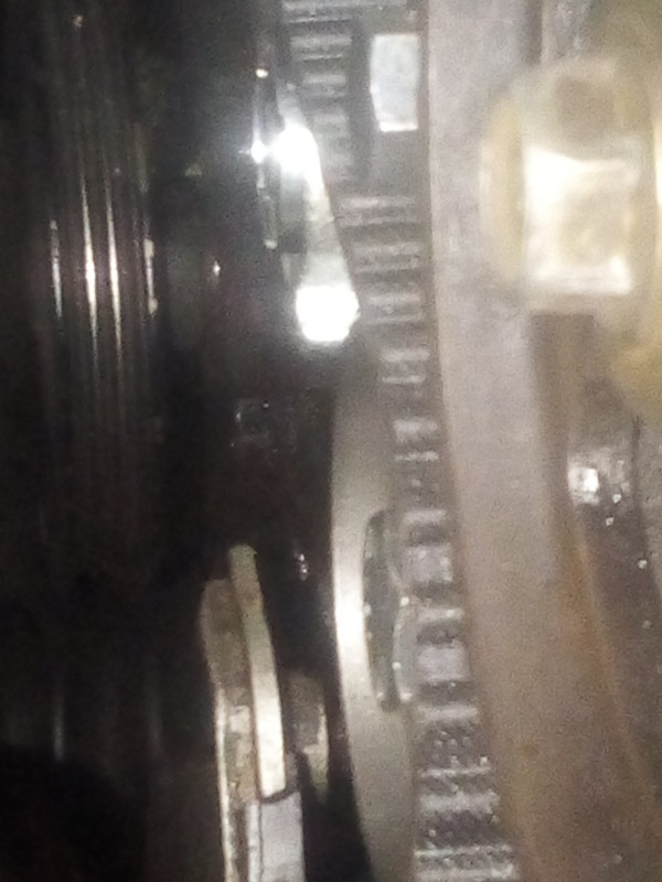

bueno pues hemos montado la distribucion y ha arrancado nada mas tocar la llave.pero seguimos teniendo un par de dudas,he tenido la ayuda de un amigo mecanico y bueno cuando hemos calado la distribucion,la marca de la polea  arbol de levas se nos quedaba ligerisamente ,casi inapreciable mas a la izquierda de lo que deveria,y no sabemos si es que nos hemos movido un diente.
por otro lado tenemos un pequeño mosqueo por que la correa tiene un poco de tendecia y va desplazandose hacia el exterior de las poleas.y despues de lo sucedido con la anterior estamos
un poco desconcertados.la verdad que el compañero me dice que cuando acelero (todavia no lo hemos pasado de 3.000rpm por miedo)que se vuelve a centrar y que a relanti es cuando se va desplazando hacia la derecha.
la verdades que ns subio la moral al ver que arrancaba,el relanti es estable y parece ir casi redondo.pero tenemos la mosca detras de la oreja con estas dos cosas.

El tensor de la correa está bien centrado en su posición? que no esté un poco torcido para no escupir la correa.
Las poleas son las originales?

El piñon del cigueñal, lleva una chapa a modo separador. Estara puesto no?
En los manuales que deje se ve dicha chapa.
Asi a botepronto es lo unico que se me ocurre.
Respecto a que quede un poco desplazado de la marca, revisa el calado de nuevo.
