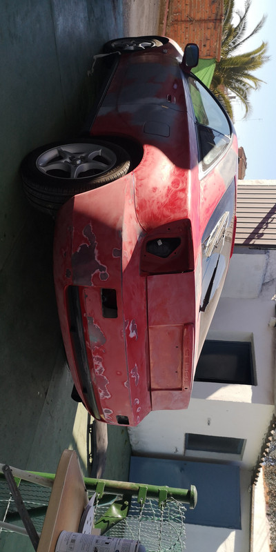

Buenas a todos. Me presento, me llamo jesus y hace cosa de un mes compre un celica de 2001 con (no asustarse) 231.000km me salio muy bien de precio pero habia que darle mucho mucho amor:

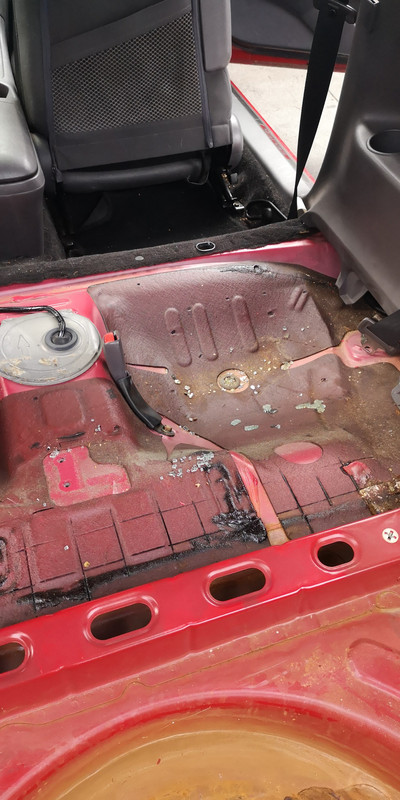

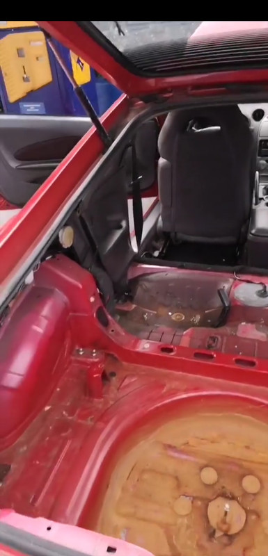

Estaba lleno de pelos de perro dentro, tabaco y mierda en general. Pero a lo bestia, dedique tres dias solo a limpiarlo
No contento con ello la rueda de repuesto estaba totalmente oxidada y los amortiguadores del porton estaban rotos.
Cambie los amortiguadores por unos nuevos a buen precio (40€) los dos y quite el oxido de la rueda
Ademas pinte todo con un aparejo especial para oxidos y pintura mate aunque de ello aun no hice fotos...

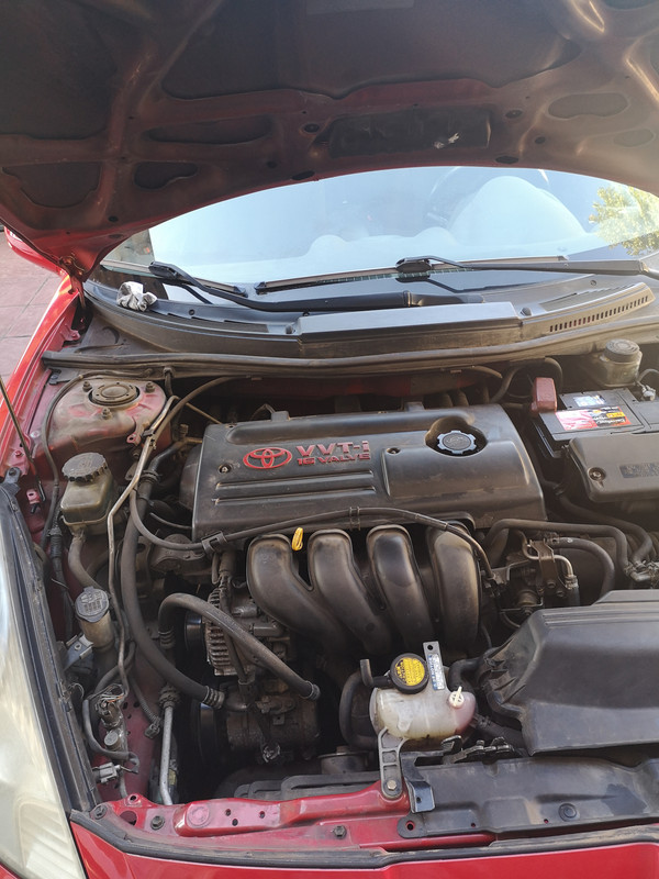

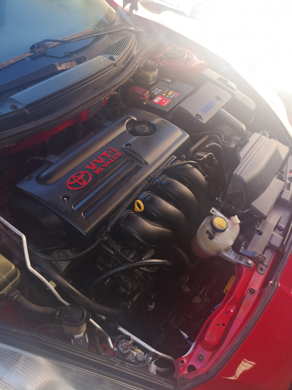

despues una buena limpieza de motor para pasar de esto:
A esto  8)

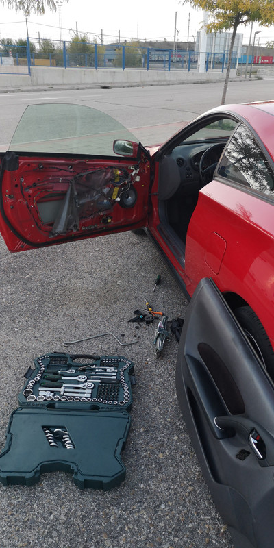

Tambien he arreglado la ventanilla que no subia hasta el tope y filtraba agua

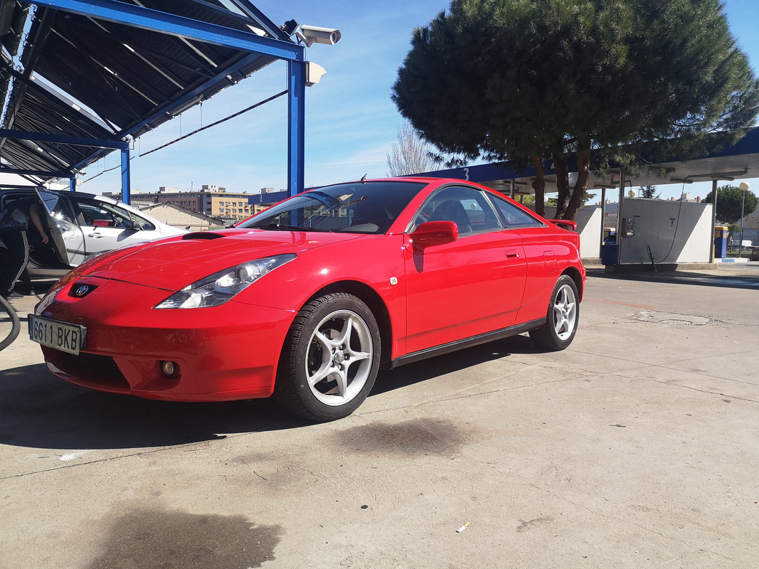

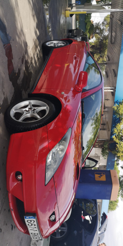

Despues de una revision completa con cambio de todos los liquidos (menos el de direccion que tengo un problema de consumo con el) y bujias y la limpieza tenemos algo parecido a esto:
Aun me queda trabajar en el interior.

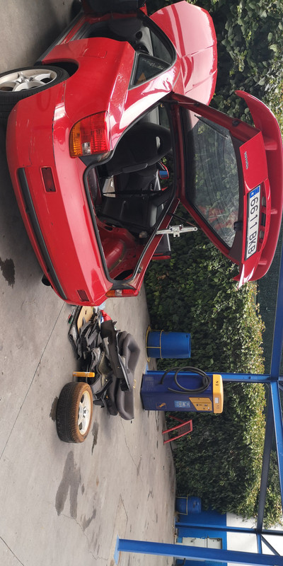

Decir por si no se e en las fotos que todo lo que hago lo hago en la calle y con pocos medios pero pasandomelo muy muy bien

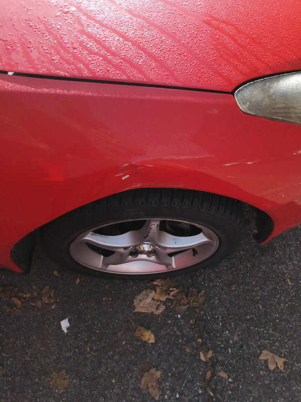

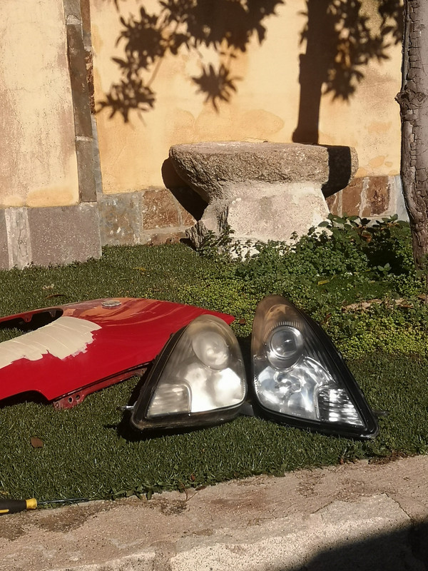

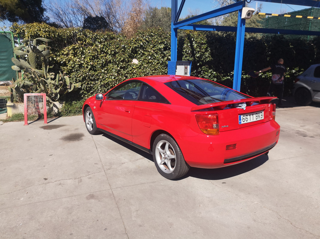

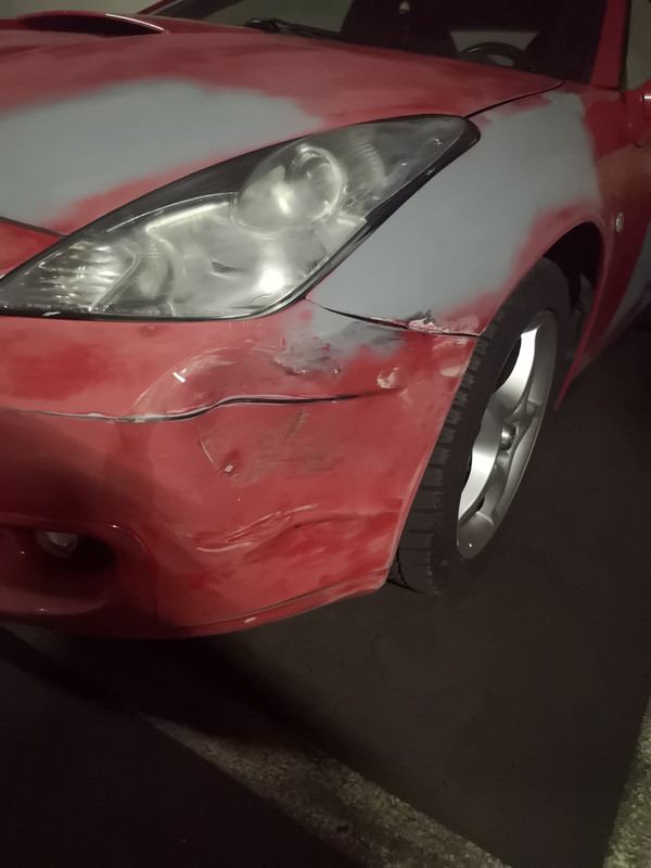

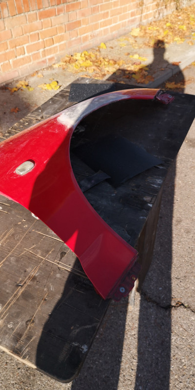

Despues estando aparcado en la calle me dieron un golpe en la aleta asi que a desmontarla y repararla
un poco de masilla y unos cuantos golpes y listo. Esta gris por la imprimacion ya que mas adelante voy a pintar el coche entero.

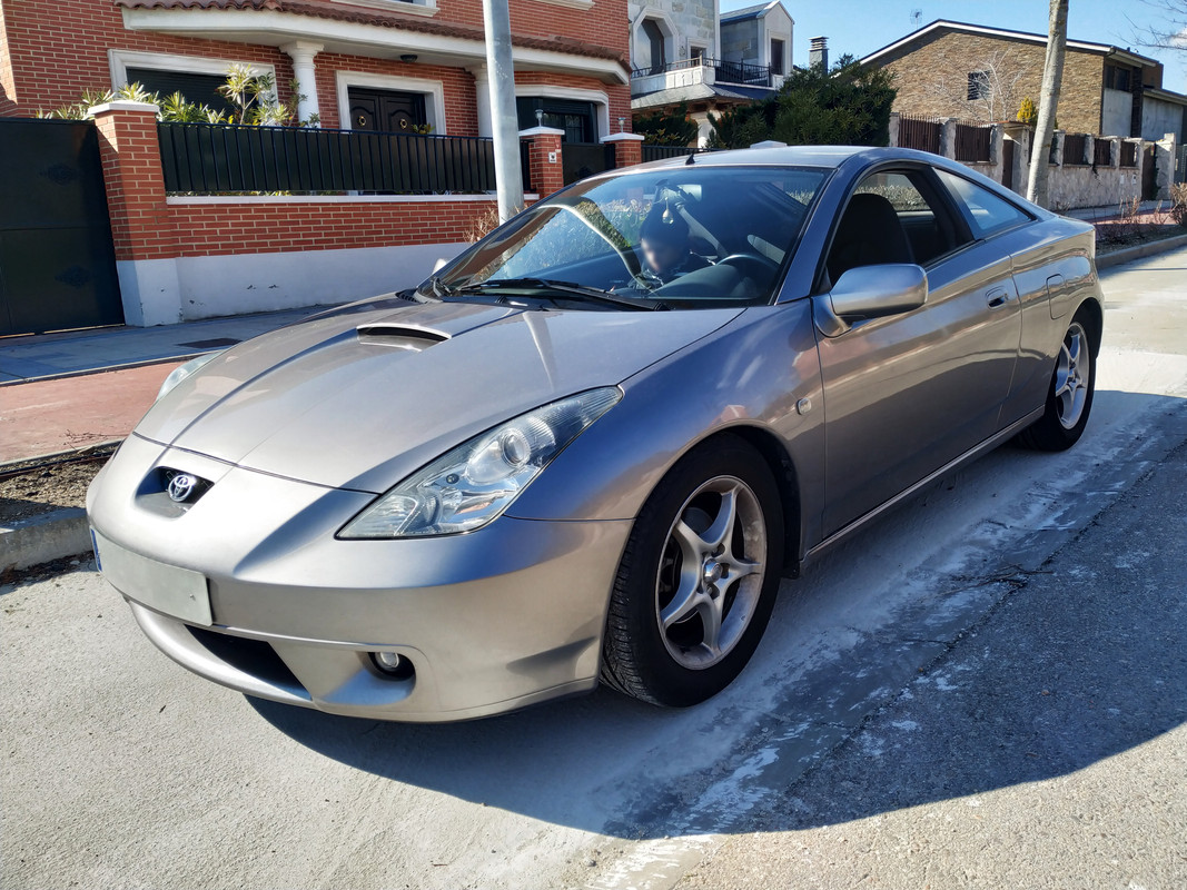

Los faros estaban fatal asi que lija al agua, pulimento y laca para faros, para mi quedaron genial

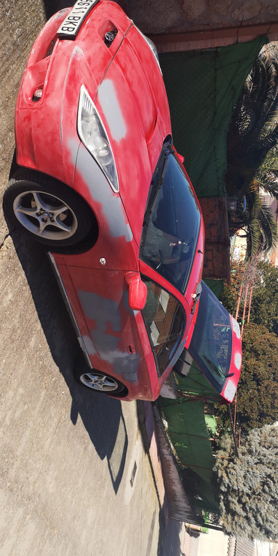

Lo siguiente fue prepararlo para pintar, de esto tengo pocas fotos porque es muy lavorioso.
Hay que lijar todo el coche con lija de grano 400 y despues 600. en las zonas que se aplica masilla o se tiene oxido se lija con grano 80 hasta la chapa, aplicas la masilla la lijas con 80 tambien hasta que el resultado sea satisfactorio y afinas con 240, aplicas aparejo y lo lijas igual con 400 y 600. En mi caso fueron 3 dias para preparar todo el coche unas 10 horas cada dia. no soy profesional aproveche que esa semana estaba en paro  :drinks:
Esperando a que me dieran cita en el taller de pintura en el garaje de casa un vecino hijo de puta me dio un buen golpe en la parte delantera, no dejo datos ni nada.
Desmontar paragolpes y con una pistola de calor volver a llevarlo a su sitio. la verdad que tenia la pistola y lo intente asi pero sabia que tendria que acabar comprando un paragolpes nuevo. finalmente quedo genial.
tropical baby boy names
Finalmente me lo han pintado en un taller de coslada por unos 500€. No esta perfecto pero de como estaba a como ha quedado a mi me vale y ha sido mas economico que los 1000-1200 que piden en muchos sitios

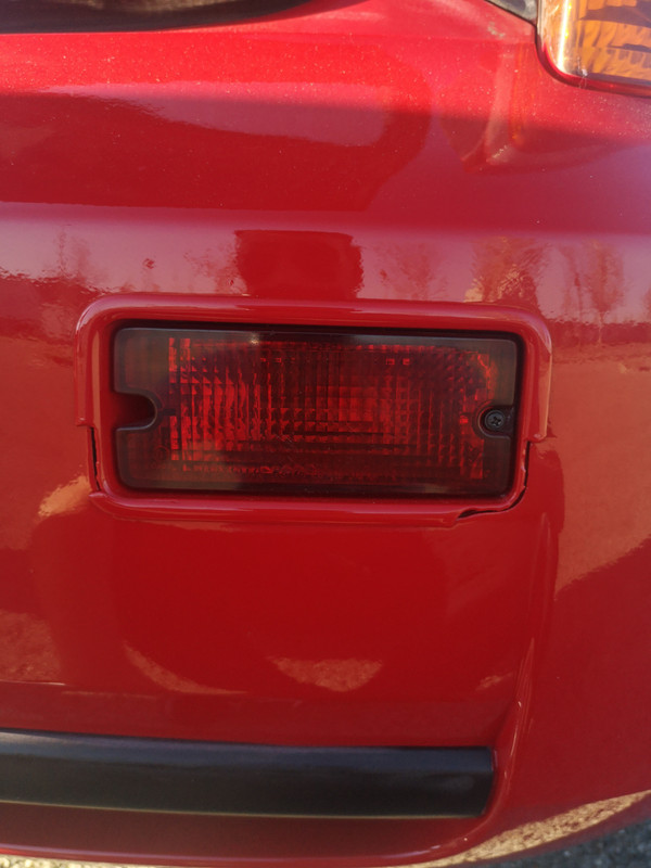

El marco de un antiniebla lo tenia roto
30€ en la toyota, ya que en todos los desguaces te obligaban a comprar el paragolpes entero

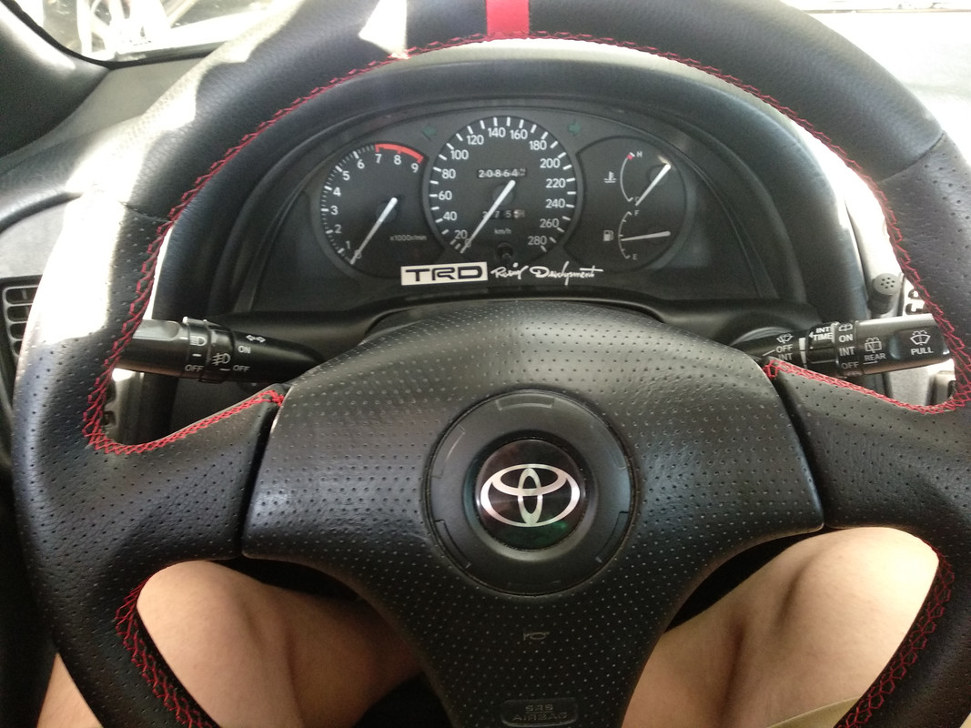

Lo siguiente que tengo en mente son 4 gomas nuevas ya que estan cristalizadisimas.
Tapizar el volante. Si alguien sabe de algun sitio barato que se ponga en contacto conmigo, incluso se podria hacer una conjunta ya que a muchos nos esta pasando lo mismo
Tapizar interior o asientos nuevos
un saludo

« Respuesta #12 en: March 10, 2019 - 20:34:11 »
un saludo
A mí me lo tapizo una empresa de ahí de Madrid, en total con portes incluidos 110€ (tu te puedes ahorrar los portes), me lo recogieron en casa y en 8-9 días lo tenía de vuelta. Después de 7 meses sigue como nuevo. Si quieres te paso el número por privado.

Qué buen trabajo haces, felicidades, lo estás dejando precioso.
Como veo que eres un manitas, te mando un enlace al proyecto del compañero @davidrf7 que tapizó el volante él mismo con un tapizado comprado por Aliexpress. Te dejo el enlace a continuación y luego sigue leyendo en la siguiente página que pone enlaces y da más explicaciones:
[7Gen] Davidrf7 project: Toyota Celica VVT-i - Tapizado de volante
Un saludo :drinks:.
