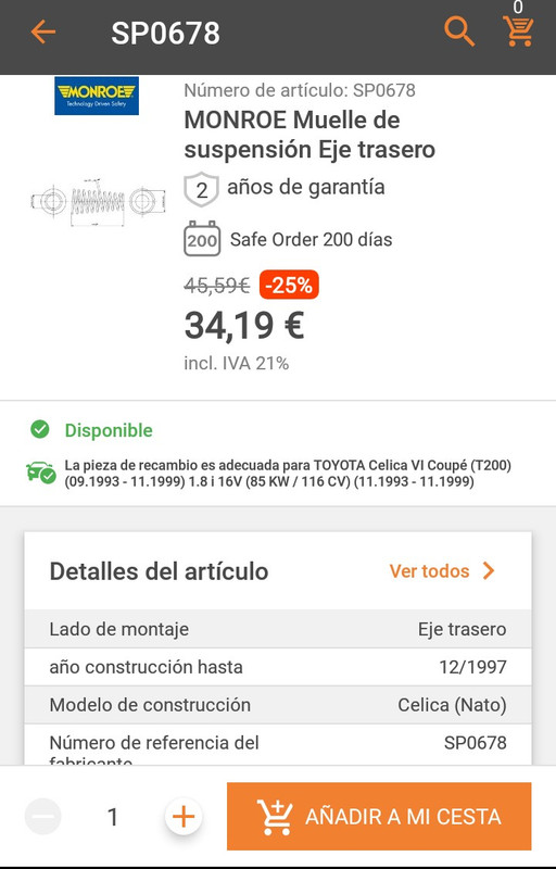

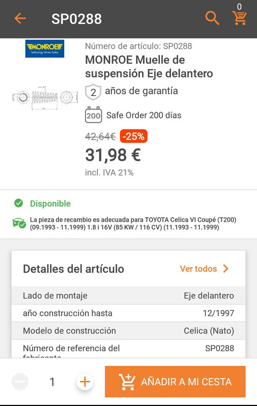

En Autodoc tienes estos, no se si serán los de serie, las referencias son
Delanteros 481312S740
Traseros 482312G470

Mil gracias a todos, iré por partes porque no me acordaré de todo. Pattito gracias por las referencias, veré q puedo hacer con ellas.

David, te agradezco mucho la información, el problema es q yo no entiendo una mierda, y las referencias q me has puesto no coinciden en su totalidad, no se q significan los últimos números.
Pero hablaré con el mecánico a ver si me puede ayudar con los datos q me habéis dado.
Los de Autodoc no me fio mucho como para preguntarles, no leí muy buenas cosas de ellos, aunque hablo desde la ignorancia y quizás me equivoque.
