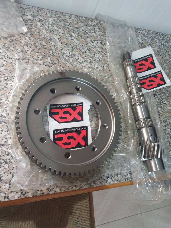

Buenos días,finalmente me decanté por montar un grupo corto a la caja de cambios C52 de 5 velocidades de nuestro celica ST.
Opte por el grupo corto 4,73 de RSX la idea es montarlo acompañado de un embrague stage2 que tendré que importar de UK.

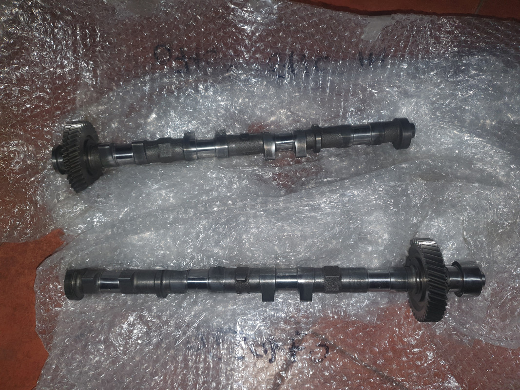

Los árboles de levas se llevaron a retallar al distribuidor RDM
Si todo va bien el año que viene le dejaré el celica a un preparador para que me instale árboles de levas,grupo corto y embrague..y a ver que tal queda el celica con estas modificaciones,tengo la piggybank para DET3 también para ajustar electrónica pero no se si llegaré a montarla y llevarla a ajustar antes se montará toda la parte mecánica,lo suyo seria montarla también ya que la tengo pero ya se verá como avanza el asunto :dude:
