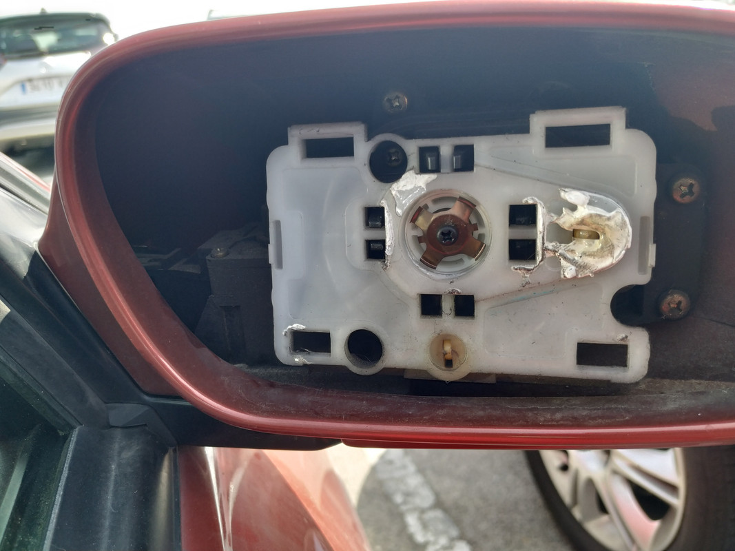

Re:[6Gen] Espejo retrovisor derecho ...¿con tres o cinco cables eléctricos?
Desconectado Trifonc
  • Mensajes: 23
Debido a que vivo en Madrid, dentro de la “ORA” (aparcamiento regulado) y que no tengo tarjeta para aparcar en superficie (aunque sí que tengo una plaza en un parking, pero no muy iluminado), esto me impide sacar el coche a superficie para desmontar la puerta sin riesgo a que me aperciban o multen; y por no poder esperar al fin de semana, cuando no funcione la “ORA”, he tomado la determinación de comprar hoy un retrovisor.
Y es de tres pines porque, tras hacer unas fotos a la carcasa actual de mi retrovisor
de la trasera del espejo dañado
y consultar con el especialista en espejos retrovisores de una gran cadena de desguaces, hemos llegado a la conclusión de que mi retrovisor no tenía calefactor, y debía de ser de tres pines.
Hasta aquí ...perfecto.
Pero, llego a mi casa, desmonto el espejo de la carcasa de segunda mano recién comprada y … ¡veo que tiene un par de cables internos que van a la base del espejo!
También he podido ver que el espejo de la carcasa que he comprado, tiene un plástico rayado, que no tiene el original mío
Pero claro, con tres cables eléctricos de entrada que, teóricamente, sólo llevarían corriente cuando presionásemos uno de los botones para cambiar la orientación del espejo, ¡no entiendo la finalidad de estos cables que van directamente a la base del espejo!
   Para mí, son muchas novedades que crean muchas nuevas incógnitas.
   En cuanto a mi proyecto original (intentar cambiar un espejo [y léase cristal con capa reflectante, y no, carcasa-motor-espejo] por el troceado
 ha cambiado; y la razón de ello es que he conseguido un retrovisor exterior de color rojo, pero mi toyota es de color “caldera” y, si consigo mantener la actual carcasa de color “caldera”, evitaría el pagar el cambio de color de la carcasa roja a color “caldera”.
   De nuevo, muchas gracias a AD9 por toda la información que me ha pasado, y su tiempo dedicado. Seguro que te preguntaré más cosas en un futuro cercano.
   Me encantaría recibir opiniones y consejos.
   Así como he recibido mucha ayuda, me gustaría, en la medida de lo posible, contribuir en todo lo posible a ayudar a otros, y por eso, publico y procuraré seguir publicando información de mi experiencia personal.
Muchas gracias a todos
P.D.: debido a que he incluído unas cuantas fotos y a que las carcasas antigua y nueva se parecen en color, quizá no haya quedado muy claro el post. Si puedo ayudar a aclararlo, decídmelo, por favor. Gracias de nuevo.
  • Mensajes: 23
Aunque vaya un poco en contra de mi imagen ... he decidido conservar el último post, en vez de corregirlo.
Una hora después de escribir el anterior post, y después de darle muchas vueltas al tema de los dos cables que van al espejo del retrovisor que he comprado en el desguace, me he dado cuenta de que tiene dos hilos de entrada cortados
Pero sí que me dí cuenta en el desguace, de que el conector es igual a los que tenían las otras carcasas de tres pines.
Eso me hace creer que el anterior propietario probablemente adaptase un retrovisor de cinco pines a su vehículo que únicamente tenía tres cables.
De cualquier forma y de momento, intentaré poner exclusivamente el espejo del retrovisor que acabo de adquirir en la carcasa original de mi vehículo, y conservaré el resto para una posible necesidad en el futuro.

Re: Re:[6Gen] Espejo retrovisor derecho ...¿con tres o cinco cables eléctricos?
  • Mensajes: 23
He tomado unas fotos nuevas para poder ver que el conector es de tres líneas (aunque pueda parecer de cinco).
Si, al final, voy a cambiar el cristal/espejo únicamente. Cambiar la carcasa implicaria llevarla a pintar de color caldera y duplicaría el coste.
Las pestañas de los dos espejos coinciden exactamente. De hecho, he puesto el espejo roto en la carcasa del desguace sin ningún problema.

Efectivamente parece un conector de 3 pines.
Entonces supongo que cortaron los cables que sobraban y además le pusieron el conector de un espejo de 3 pines para poder conectarlo a su coche.
Haz eso pues. Desconecta con cuidado los dos cablecitos del desempañador de lo que es el propio cristal bueno, le pones ese cristal a tu espejo y listo.

Hoy ha sido un día precipitado para mí en este tema.
Yo pensaba que el sistema retrovisor-espejo estaba muy perjudicado y no serviría cambiar únicamente el espejo; pero boy he visto posible ese cambio.
Por otra parte, no había considerado el coste de preparar y pintar la nueva carcasa.
Todo ello me ha hecho replantearme la solución.
He pagado 40€, pero ahí se quedará el gasto. Lo podría haber resuelto comprando únicamente el espejo, pero tendría que haberlo hecho a través de internet y sin garantías.
Me doy por satisfecho y te agradezco tu valiosa ayuda.
Muchas gracias!
