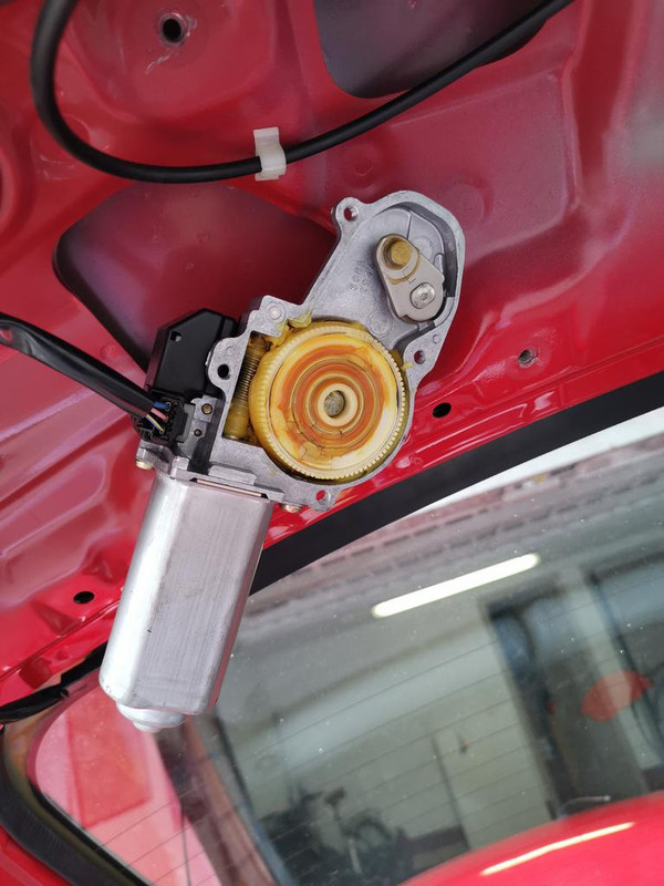

1° Tenemos que sacar la tapa del maletero. Para ello, tenemos que quitar el tornillo que está en la manera del maletero, no tiene pérdida, ya que sólo tiene uno. Tras eso, se quita la manera entera (es más maña que fuerza) y solamente tendrás que quitar la tapa, que está sujeto por unas 6 - 8 grapas. Muy sencillo, metes algo entre el hueco de la tapa y la carrocería (yo he metido la mano) y tiras hacia fuera. Una vez sale una grapa (sin pasarse de fuerza) el resto salen solas.
2° Al quitar la tapa, vas a poder observar como a la izquierda te queda el motor del limpia. Tienes que quitar los 3 tornillos que están señalados, y el motor se quedará suspendido en el aire, sujetado solamente por la goma del limpia, que como podréis adivinar en las fotos, el mio estaba partido, ya que un chaval se aburría y me lo arrancó de cuajó hace unos días. Asegúrate de desconectar la conexión inalambruca. Es una tontería, aprietas la parte que sirve para cerrar (no se como explicarlo jajaja) y tiras con cuidado de los cables.

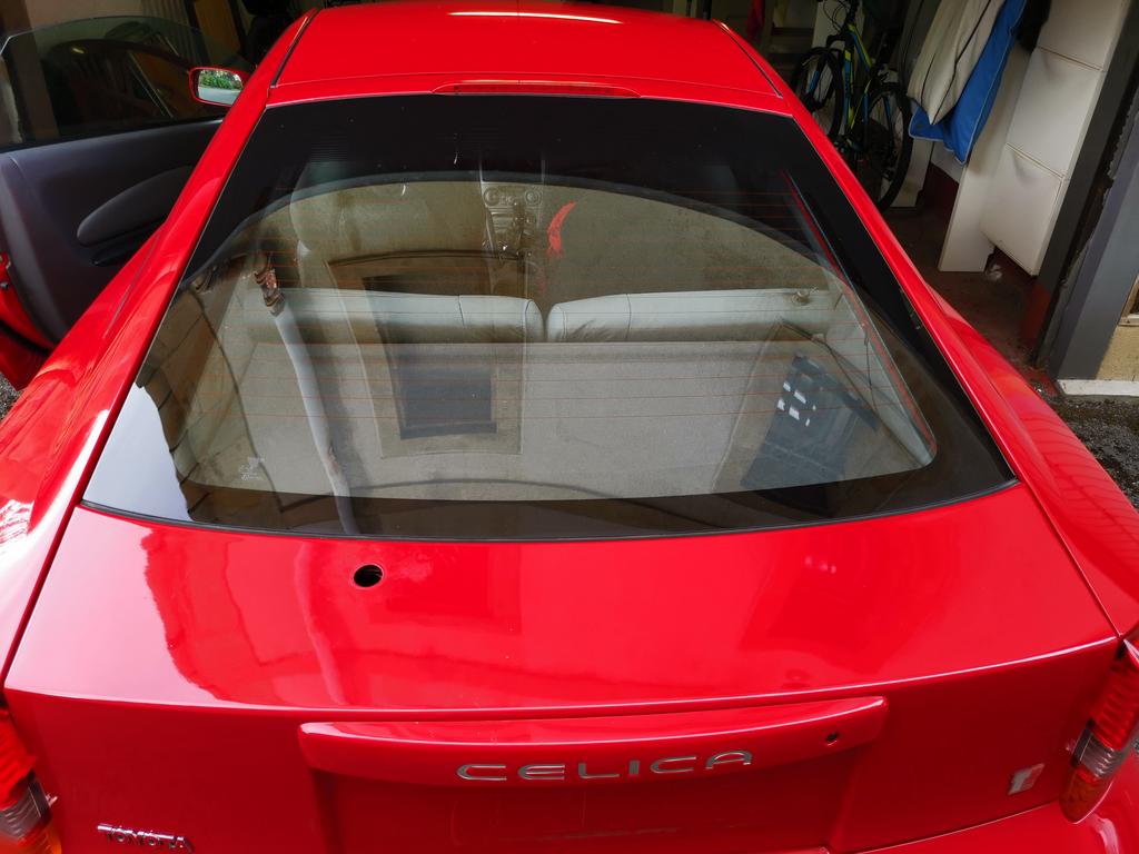

3° Una vez quitados los tornillos, solamente tienes que conseguir sacar el limpia de su sitio. Yo no sé como lo habrá hecho todo el mundo, pero a mi, viendo como estaba el limpia, solo se me ha ocurrido meter el tapón por el agujero, empujando con un boli, y he podido sacar todo sin problema. Quizá es una solución cutre, pero al no tener el limpia entero, era lo más sencillo. Os dejo unas fotos de como queda el Celica sin el Limpia

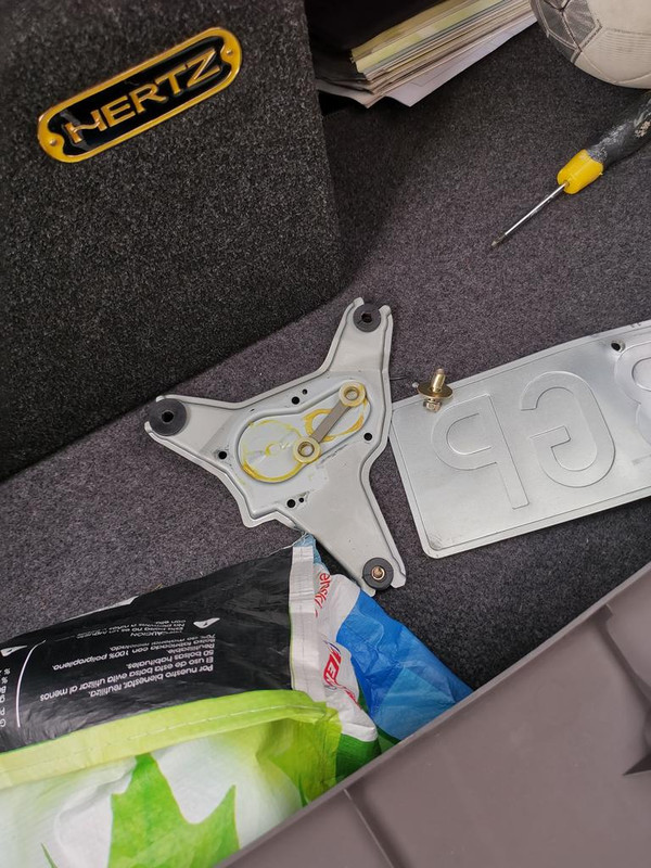

Así me dejo el limpia el chaval, por si tenéis curiosidad
Por último, os voy a dar un consejo. No hagáis como yo, que soy un inútil, y no quitéis todos los tornillos que veáis, porque entonces os pasará como a mi, y se os dividirá en 2 el motor del limpia  Espero haberlo puesto bien luego, pero ahí dentro tenia un material muy raro, y aún sigo sin saber que puede ser jajaja Asumo que una especie de engrasante o algo

Espero que le sirva a la gente! Y no os olvidéis de tapar el hueco que deja el limpia, que ahí entra directamente el agua al maletero
