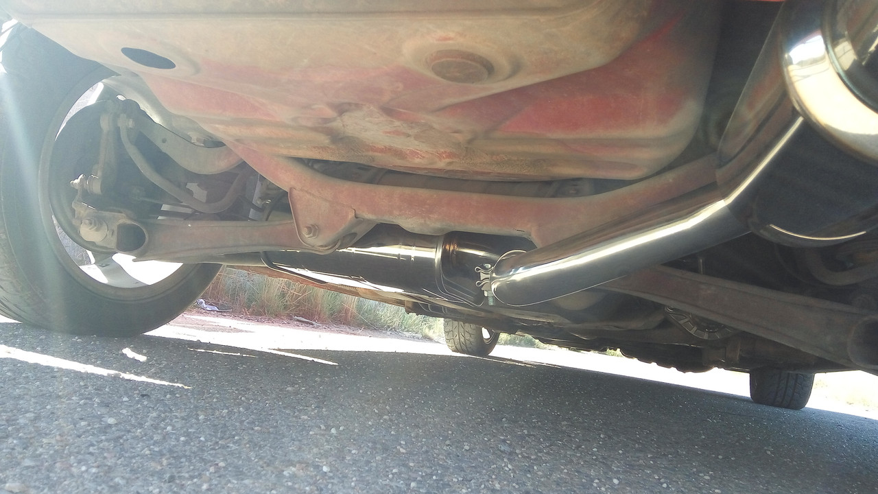

Muy buenas a todos, como ya sabreis algunos la semana pasada le monté al Celica el Invidia Q300, que lleva intermedio y final (Ambos homologados). El coche suena bonito pero no termina de cuajar, cuando le pisas en altas y sueltas hace como que quiere mas pero no puede, aunque en 2 ocasiones (Literales) me a pegado un petardito, sutil pero lo a echo. La cuestion es que quiero darle ese pequeño plus de sonido que pide y lo que tengo en mente es el supresor de catalizador, que segun me dicen va a mejorar el sonido a los niveles que busco (Que basicamente es un poco mas que ahora pero sin ser un escandalo para todos). El problema esta en que algunos me dicen que si notaré el sonido y otros que suprimiendo no voy a notar diferencia de sonido, solo perdidas en bajos. Yo sinceramente lo monto para que suene un poquito mas ese Invidia. Entonces quiero saber si lo notaré en sonido o no. El supresor que tengo en mente pedir es el de RC RACING que os adjunto aquí: https://www.kptuning.com/es/supresor-de-catalizador-para-toyota-celica-18i-16v-vvt-143cv-p-14560.html
Ahora bien, resulta que he estado leyendo otro hilo del foro y el señor MC't me a dado todavía mas dudas, en dicho hilo comenta esto que os copio y pego: "El celica de serie trae 2 tramos. El del supresor y apagallamas que van unidos en un mismo tubo y el silencioso que va a parte.
Si ponees el supresor solamente, por huevos, tienes que cortar el apagallamas y meterle el supresor.
Entonces es mejor comprarte los dos tramos, el del supresor y el del apallamas y así no tienes que cortar el tubo de serie".
Ahora la otra duda que tengo es. ¿Que dos tramos hay que comprar, el supresor y el apagallamas? ¿Pero que tramo es el apagallamas? Se supone que mi Invidia trae ya el intermedio que es la caja antes del final. ¿Solo me quedaría de linea el catalizador y el colector,no? Me salen mas dudas que otra cosa. En resumen lo que quiero es que mejore algo el sonido pero sin tocar nada de mi Invidia (Que con lo que me a costado no voy a quitar nada xD) y lo que tenia en en mente es poner el supresor que he mostrado arriba, pero claro ahora con lo que dijo MC't tengo en la cabeza eso de que hacen falta 2 tramos. ¿Algún experto que me asesore? No lo he comprado ya por asegurarme primero, así que en cuanto me digáis algo lo pido. Gracias!
PD: Adjunto algunas fotos del Invidia para que veáis que tramos tengo ya momtados (Que si no la estoy cagando al decirlo, es el intermedio y el final)

Efectivamente el intermedio del coche, en rcracing son dos partes distintas que tendrás que comprar, supresor del catalizador + supresor de apagallamas, si solo compras uno tendrás que cortar el internedio de serie del coche y soldar la pieza.
Yo he llevado el silencioso trasero de Rcracing durante un tiempo, y no me terminaba de convencer, sonido bonito pero quería algo más
Después compre el intermedio, supresor de catalizador y supresor de apagallamas.
El sonido cambió radical, suena como 3 o 4 veces más que con solo el silencioso, y además petardea que da gusto.
A la izquierda de la foto puedes ver la línea original, no se ve entera, pero puedes ver el catalizador y parte del apagallamas, se ve claramente que van juntos en una sola pieza.
