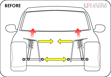

Si lo que buscas es reforzar la parte de chasis encargada de contener la suspensión, la cosa cambia.
Lo que te he dicho antes sería un refuerzo que reduzca la torsión del chasis. Es decir, que mejore la relación entre suspensión delantera y suspensión trasera. Pero para reforzar entre derecha e izquierda hay otro tipo de refuerzos como por ejemplo los otros que has puesto en las imágenes.
Los refuerzos esos Cusco por ejemplo cumplen básicamente la misma función que una barra de torretas. La barra de torretas añade firmeza a la zona de chasis que aguanta el extremo superior de la suspensión. Y esas barras Cusco hacen lo propio con el extremo inferior de la suspensión.
Una imagen vale más que 1000 palabras:
